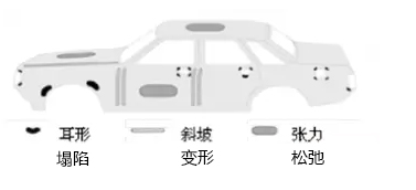

抗凹陷性能(简称抗凹性)是指车身外表零件抵抗外加负荷在其表面产生压痕的能力。轿车车身常见的表面缺陷(变形)有三种形式,即耳形塌陷、斜坡变形和张力松弛,经常出现的位置如图1所示。这些缺陷隐患处主要是加工成型中相对难以控制的部位,也是外覆盖件抗凹陷分析与检查的重要位置。在经济型车辆的外覆盖件中,最容易出现的就是张力松弛缺陷,直观地表现为表面质地发软,其根本原因就是表面的设计刚度不足。
图1外覆盖件抗凹陷性能

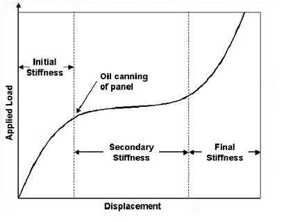

静态载荷作用过程中,覆盖件表面将表现三个明显的刚度响应阶段——弹性区、塑性平滑区与硬化区。在从第一响应区向第二响应区过渡时,在特定情况下可能发生失稳现象——油罐效应现象,即表现为载荷突然变小而出现大的滑移。这种失稳现象的刚度变化曲线如图2所示。
图2静力加载过程中多个刚度响应区段

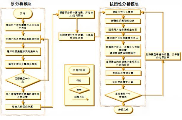

5、HyperMesh二次开发实施过程
二次开发实施过程分为方案制定、目标确定、开发调试、应用验证四个阶段。
方案制定首先确定技术路线,然后确定二次开发的主要功能,最后规划二次开发的工作流程。
目标确定需对各实际项目总结提炼,测试各种参数的影响,比对各种考察点选择方案与各种压头模型和加载方案。
开发调试需固化各项参数设置,完成界面和主程序的开发,与传统方法详细比对和修正BUG改进功能。
应用验证用于实际项目使用,验证实际功能和效果并根据使用者反馈进一步改进。
图5二次开发工作流程规划

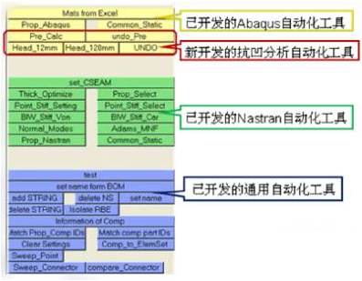

6、HyperMesh二次开发抗凹分析自动化工具
基于HyperMesh开发的抗凹分析自动化工具如图6所示。其中“Pre_Calc”按钮用于查找薄弱点,为每个试算点建立一个loadstep,施加法向集中力进行线性扰动分析。“Pre_UNDO”按钮自动删除Pre_Calc设置,仅剩余外边界约束与考察点处局部坐标系。“Head_12mm”按钮在考察点处进行抗凹分析所需的全部设置(12mm刚性压头),“Head_120mm”按钮在考察点处进行抗凹分析所需的全部设置(120mm刚性压头),能够根据板材料厚自动调整刚性压头初始位置,使刚性压头与板材的初始间隙为0,自动为刚性压头的参考点赋局部坐标系,。dat文件中的U3数值即为参考点沿外板法方向的位移值,无需进行坐标变化,实施的各项分析参数设置是基于多个实际项目经验的总结,对于绝大多数情况均能保证良好精度和收敛性。“Head_UNDO”按钮自动删除Head_12mm或Head_120mm的所建立的抗凹分析设置。
图6抗凹分析自动化工具
