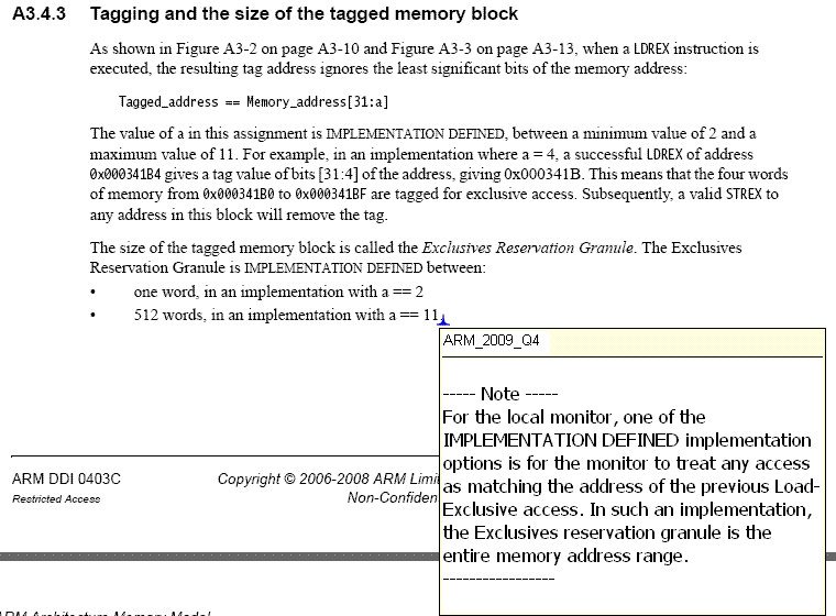

香水城| | 2010-5-20 18:08 | 只看该作者
6楼提到的这段说明:“在CM3的技术参考手册中,推荐实现者标记出一段有限的地址,只在这段地址中适用互斥访问的规则,而不要对所有4GB都限制住。这段地址通常是从LDREX指令族给出的地址开始,长度在16字节至4K字节范围内。但芯片制造商可能更倾向严格的规则。”
我在Cortex-M3技术参考手册(见下图)中没有找到,请楼主提示一下在哪里,谢谢。

HSunrays|  楼主 | 2010-5-21 14:38 | 只看该作者
香主,我前面引用的是宋岩《Cortex-M3 权威指南》中的一段,现在《ARM®v7-M Architecture Reference Manual》中Page A-15的《A3.4.3 Tagging and the size of the tagged memory block》即为互斥访问实现的地址描述。

香水城| | 2010-5-21 14:57 | 只看该作者
谢谢。我说怎么没有在Cortex-M3技术参考手册中找到呢。
确认一下,下图就是你的问题所涉及的部分:

HSunrays|  楼主 | 2010-5-21 15:03 | 只看该作者
按这段应该是4byte~512byte,但STM32种没有相关实现说明,是不是没有实现ldrex/strex指令呢?

香水城| | 2010-5-26 10:35 | 只看该作者
经过与设计师沟通,STM32中实现了LDREX和STREX指令,对于这样的指令LDREX  r0, [r2],只能锁住r2指向的地址,而不能锁住其它的地址。
