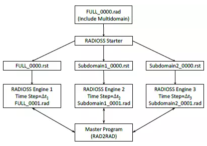

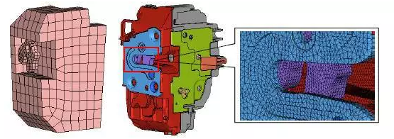

在侧碰中门开启影响因素中,除了受到车身侧围结构变形影响之外,门锁系统结构强度和空间布置等也影响着门体开启。故对于门锁结构建模就需要细化和详细,有别于车身结构的单元尺寸,如图1所示的某款车型的门锁结构简化模型和细化模型。由于门锁细化模型单元尺寸在1mm左右,故而减小计算整车的时间步长,增加计算时间,给工程应用上带来一定的麻烦。为此Altair在RADIOSS求解器中提供了多域求解技术来解决同一个模型涉及到时间步长不一致的问题,以满足局部细化部件求解。其工作原理为RADIOSS分别使用各自的子域模型的时间步长求解计算独立的子域模型,然后在主控程序(RAD2RAD)的稳定约束条件下计算各自子域模型之间相互传递的力和力矩,如图2所示。

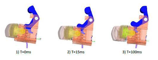

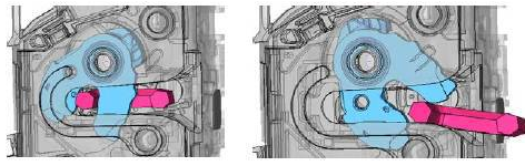

后门锁子模型包含有门锁机构、锁体拉线,以及内、外开把手机构等,见图3a所示。为了区分子域模型,通过RADIOSS的前处理软件HyperCrash在主域中定义一个门锁系统的子域RR_Door_Lock_System,其关键字为/SUBDOMAIN。为了后续操作方便,可将子域模型建立个Part集合(/SUBSET)。由于门锁内部开启机构较为复杂,为了模拟开锁机制,工程上可采用调节拉线行程来控制锁舌的旋转开启。由设计部门可获知内、外开拉线开启力分别为35N和25N,由此转化内、外拉线行程分别在14mm和10mm,当两者达其一就可将门锁打开。通过在内、外拉线处分别设定带有一定刚度的弹簧单元作为锁舌扭转弹簧开启的必要条件,并由相应的传感器(/SENSOR/OR)参数来控制判定,以此实现门锁开启仿真,如图4所示。
图4门锁开启前状态(左)和门锁开启后状态(右)

子域模型与主域模型的连接,RADIOSS提供了两种方式:共节点法和接触法。前者是简单地将交界处节点自动映射到子域,实际操作需要劈分三角形单元完成共节点过度;而后者采用Tied接触(/INTER/TYPE2)方式将子域边界节点与主域边界的粗网格绑定在一起,而其在RADIOSSv11.0.240以后版本才支持。本文计算模型采用前者方式定义后门锁与门体之间的连接。

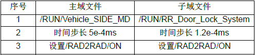

以上仅是子域模型的建模说明,若要调用多域求解计算还需要对RADIOSS的Engine文件做相关的调整,见表1所示。
表1主域和子域的Engine文件的设置

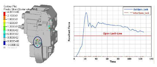

锁体结构完整性是考察侧碰中门开启条件之一,若是锁体结构无法承受侧碰的撞击力而失效,则门体必然会开启。通过观察锁体结构的塑性应变,锁体整体结构没有受到破坏,完整性较好,而是在圆圈区域处结构受力较大,其应变值超出材料的屈服值,如图5所示。
图5锁体的应变云图                   图6拉线受力时间历程图
(2)拉线受力
由图5锁体应变云图可知,在圆圈区域即外开拉线与锁体连接处,应变值较大,这说明此处的外开拉线受力也比较大。输出拉线的受力时间历程如图6所示,从图中可看出外开拉线受力值在16ms之后已达到其开启力,说明后门存在开启风险;而内开拉线由于受力很小,对后门锁开启基本无影响。
进一步对外开拉线受力分析可知,外开拉线除了与锁体连接之外,另一端同外开把手的转动机构相连,由平衡块来控制外开把手的开启,由此可知平衡块所受到惯性力较大,是引起后门开启的原因之一,如图7所示。而外开拉线受力也可以受到门体钣金件变形挤压的影响,同样也会带动锁体内部锁舌转动打开车门。
