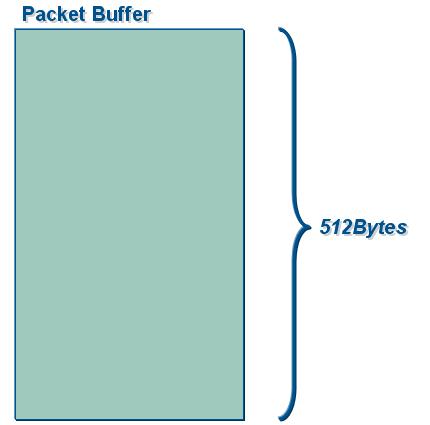

1 关于512字节的Packet Buffer
STM32F103USB模块中有一个RAM区,称为Packet Buffer,共有512字节。

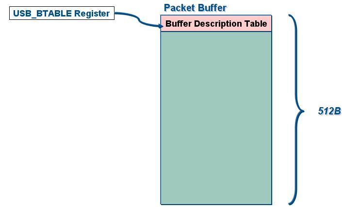

USB模块中有个Buffer Description Table,这个Table位于512字节的Packet Buffer中,可以在Packet Buffer的任意位置。
USB模块提供一个寄存器USB_BTABLE来设置Buffer Description TablePacket Buffer的偏移地址。
在库函数中,Define了这个偏移地址:
usb_conf.h
#define BTABLE_ADDRESS  (0x00)
这意味着Buffer Description Table位于Packet Buffer的首地址。

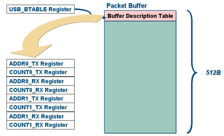

在Buffer Description Table中的,是所用到的端点的缓存区地址寄存器和缓存区长度寄存器。所有用到的端点的这两个寄存器都位于这个Table中。
如上所说,由于这个Table位于Packet Buffer的首地址。所以端点0的发送缓冲区地址寄存器就位于Packet Buffer的首地址,紧接的是端点0发送缓冲区长度寄存器,接着的是端点0接收缓存区的地址寄存器,跟着是端点0的接收缓存区的长度寄存器,等等等等,一直到最后一个端点8的接收缓存区的长度寄存器。
每个端点的一个方向有2个寄存器,共8个端点16个方向,一共32个寄存器,每个寄存器为4个字节,所以这个Table一共占有128字节。
