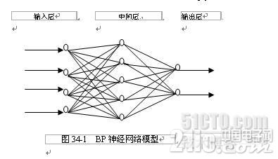

 楼主| gaoyang9992006 发表于 2017-8-31 11:47 | 显示全部楼层 |阅读模式
简单的说来,就是通过训练网络,调节各个神经元传输的权重,来模拟系统的输入与输出。
优点:可以模拟非常复杂的模型。
缺点:实际上这个模型还是经验模型,显然训练的历史数据越多,网络的“经验就越丰富”,对于一些突发事件显然没有应对能力。。
