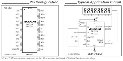

一般的MCU因IO脚驱动能力不够,再加之MCU IO口资源有限,产品开发中通常是通过专门的驱动IC来驱动数码管。
  7.1 学会看Datasheet
  MAX7219就是一款可以同时驱动8个数码管的IC。下图是其引脚图及典型应用电路:
  我们的CPU只须三根线就可以控制MAX7219,这三根线是:
  DIN(第一脚),CS(第12脚),CLK(第13脚)。
  DIN是数据输入脚,我们要显示的数据就是通过这根线发送到MAX7219的;
  CS是片选脚,MCU通过把该脚电平拉低来选中MAX7219,或者说MAX7219通过判断该引脚是否为低电平来使能该芯片。
  CLK是时钟引脚,该时钟频率是MCU给到MAX7219的,MCU与7219之间的通信频率就根据该信号做基准。

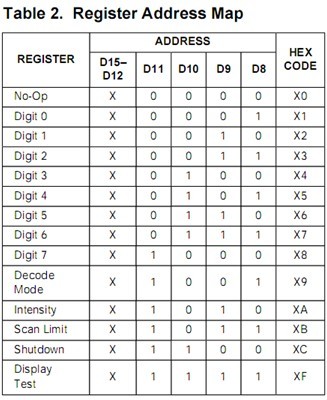

  MAX7219可以挂8个数码管,MCU是怎么把数据显示到指定的数码管的呢?这就要理解MAX7219的地址译码原理。下图为MAX7219的地址映射图:
  D15~12以X表示,代表可为0,也可为1。
  Digit0~7对应到8个数码管的地址。
  Decode Mode:解码模式寄存器,其地址用16进制表示为0x09;
  Intensity:亮度调节寄存器,其地址用16进制表示为0x0A;
  Scan Limit:扫描范围寄存器,其地址用16进制表示为0x0B;
  Shutdown:省电模式,其地址用16进制表示为0x0C;
  Display Test:测试寄存器,其地址用16进制表示为0x0F;
  如果,我们要让第一个数码管显示,那么我们这里送到MAX7219的16位数据中的D11~8应该为0001。

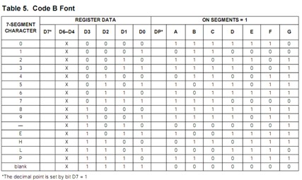

  7.4 数据编码
  当我们选中了要显示的数码管,如果要显示"8",应该在16位数据里面的D7~D0放什么内容呢?
  MAX7219已做的很智能,你想显示"8"就在D7~D0里面放"8"(二进制0000 1000),如果要显示"9",就在D7~D0里面放"9"(二进制0000 1001)。
  下面来分析它是怎么做到的:看数据格式图(也叫Code B Font)
  这个图由三部分组成:
  第一部分:是要显示的数据
  第二部分:是要发送的数据D7~D0
  第三部分:是数码管的八个段,分别用DP*,A,B,C,D,E,F,G(DP*表示小数点)

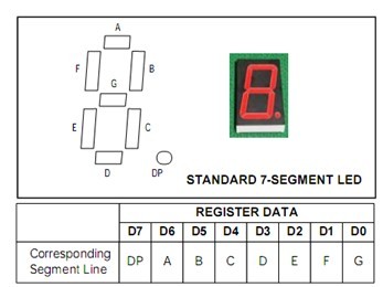

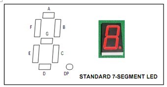

  在弄清这个图之前,我们有必要了解数码管的构造。
  下面是数码管的构造图:
  数码管有八个段(DP,A,B,C,D,E,F,G)每个段都有一个电路来驱动它,
  当你要显示"0",就让A,B,C,D,E,F亮,让G灭。
  当你要显示"1",就让B,C亮,让A,D,E,F,G灭。
  其他的就不用多说了。
  我们再回过头去看Code B Font图,
  当我们想让数码管显示"0",就向数据位D3~D0赋值"0000",那么MAX7219就会让A,B,C,D,E,F亮,让G灭。
  当我们想让数码管显示"1",就向数据位D3~D0赋值"0001",那么MAX7219就会让B,C亮,让A,D,E,F,G灭。

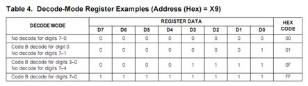

  7.5.1 Decode Mode 解码模式寄存器
  该寄存器的主要功能有两个:
  1 选择解码模式,MAX7219有两种解码模式,Code B 和 No decode。
  2 选择解码个数(或范围) (MAX7219最多可以解码8个数码管)
  该寄存器所在地址为0x9(D15~D12设置为0)
  当我们向该地址写数据0x00,则选择No decode解码模式,并且解码数码管7到0。此时,Code B解码模式无效;
  当我们向该地址写数据0x01,则Code B解码0号数码管,No decode解码7-1号数码管;
  当我们向该地址写数据0x0F,则Code B解码3-0号数码管,No decode解码7-4号数码管;
  当我们向该地址写数据0xFF,则选择Code B解码模式,并且解码数码管7到0。此时,No decode解码模式无效;

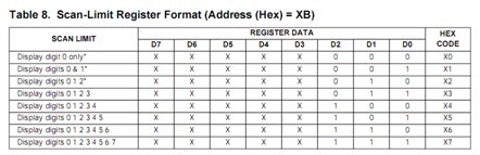

7.5.2 Scan Limit 扫描限制寄存器
  该寄存器所在地址为0xB(D15~D12设置为0)
  该寄存器的主要功能是设置扫描数码管的个数(范围)。
  当我们向该地址写数据0x00,则MAX7219只扫描第0个数码管,其他数码管将呈灰色,即不工作,这样达到降低功耗的作用。

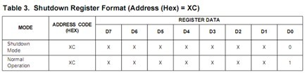

  7.5.3 Shutdown 关断模式寄存器
  该寄存器所在地址为0xC(D15~D12设置为0),主要功能是为了在不需要数码管显示的时候方便进入省电模式。
  当向该地址写0x00,则MAX7219进去shutdown模式;
  当向该地址写0x01,则MAX7219进去正常操作模式;
