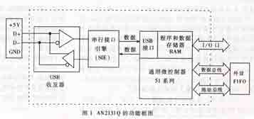

1 USB接口芯片AN2131Q
目前市场上USB接口芯片很多,使用较为广泛的是Crypress公司的AN2131系列的USB接口芯片AN2131Q。AN2131Q具有以下优点:
(1)基于RAM的"软"系统解决方案(SOFT,RAM BASED),不需要ROM或其它的固化存储器,而只使用片内的程序/数据RAM。通过主机下载的方式来配置USB接口,因而使接口系统的修改和升级变得非常简单,使外设硬件的更新和升级变得更为方便。
(2)数据吞吐量完全达到USB协议要求,可以向用户提供足够的端口、缓冲区和传输速度;提供USB协议要求的全部四种传输方式(控制传输、中断传输、批量传输和同步传输),可以满足用户对各种类型数据传输的需求。
(3)片上的串行接口处理机(SIE)完成大部分的USB协议操作,使用户可以摆脱复杂的协议细节,简化了用户配置代码,加快了开发过程。
(4)内嵌增强型8051处理器,兼容8051指令系统;一个指令周期仅需四个时钟周期,可提供标准8051三倍以上的处理能力;双数据指针,方便数据块搬移;使用片内RAM作为数据/程序存储器,非复用数据/地址总线,使程序执行速度更快,并且其同外部器件的连接更加简单。
(5)休眠模式可以降低系统功耗,延长器件的使用寿命。
AN2131Q的功能框图如图1所示。
USB收发器和PC机的接口只有四根导线:+5V、GND、D+、D-。数据以12Mb/s的全速信号或者以1.5Mb/s的低速信号在D+和D信号线上差分传输。收发器固化在芯片上,不需要外部电路,最多只需要用来选择全速或者低速的上拉电阻
串行接口引擎(SIE)通过包排序、信号产生及检测、CRC产生及校验、NRZI数据编码、位填充以及包标识产生及解码等功能块处理USB通信协议,并保证传送到USB电缆上的数据字节以LSB开头。
AN2131Q采用通用的8051微控制器及片上RAM,其编程语言为51系列单片机的通用语言,使用方便。
