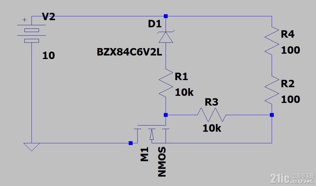

MOS管防反接电路

JinGuangwei 发表于 2020-4-24 11:45 | 显示全部楼层
D1防止输入电压过大(>20V),大于栅源电压,击穿mos,
R1限流,
R3可以放大一点,要比R1大10倍以上最好,用于释放栅源电荷。
