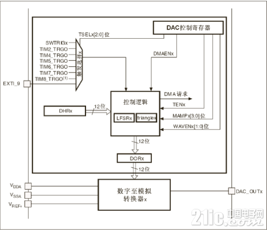

单个 DAC 通道的框图如图所示:
 楼主| aizaixiyuanqian 发表于 2018-1-24 19:50 | 显示全部楼层
图中 VDDA 和 VSSA 为 DAC 模块模拟部分的供电,而 Vref+则是 DAC 模块的参考电压。DAC_OUTx 就是 DAC 的输出通道了(对应 PA4 或者 PA5 引脚)。从上图可以看出,DAC 输出是受 DORx 寄存器直接控制的,但是我们不能直接往 DORx寄存器写入数据,而是通过DHRx 间接的传给 DORx 寄存器,实现对 DAC 输出的控制。前面我们提到, STM32 的 DAC 支持 8/12 位模式, 8 位模式的时候是固定的右对齐的,而 12位模式又可以设置左对齐/右对齐。单 DAC 通道 x,总共有 3 种情况:

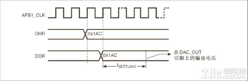

我们本次试验使用的就是单 DAC 通道 1,采用 12 位右对齐格式,所以采用第③种情况。如果没有选中硬件触发(寄存器 DAC_CR1 的 TENx 位置’ 0’ ),存入寄存器 DAC_DHRx的数据会在一个 APB1 时钟周期后自动传至寄存器 DAC_DORx。如果选中硬件触发(寄存器DAC_CR1 的 TENx 位置’ 1’ ),数据传输在触发发生以后 3 个 APB1 时钟周期后完成。 一旦数据从 DAC_DHRx 寄存器装入 DAC_DORx 寄存器,在经过时间 Tsetting 之后,输出即有效,这段时间的长短依电源电压和模拟输出负载的不同会有所变化。 我们可以从STM32F103ZET6 的数据手册查到 Tsetting 的典型值为 3us,最大是 4us。所以 DAC 的转换速度最快是 250K 左右。
 楼主| aizaixiyuanqian 发表于 2018-1-24 19:55 | 显示全部楼层
本次试验我们将不使用硬件触发,其转换的时间框图如图所
