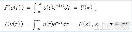

1.什么是拉氏变换
用一句话总结拉氏变换:拉氏变换是将原始信号展开到复频域基底下的一种变换。
这里面有一个重要的概念——变换。如果你对变换的理解程度很高,那么拉氏变换对你来说应该是小菜一碟。变换是一种方**:​
先从大家熟悉的傅里叶变换说起。傅里叶变换是将信号从时域变换到频域下,而这个变换是由下面的公式完成:
u(t)为原始信号,U(w)为频域信号,U(s)是负频域信号
由此可见,傅里叶变换是将信号u(t)分别投影到每一个频率下。
那么,对比上下两个式子,拉氏变换是将原始信号u(t)分别投影到每一个基底(exp(-st))上,
而且该基底可以写为如下形式:
也就是拉氏变换基底只比傅里叶变换基底多了一个因子exp(-σ),而当σ大于0的时候,该因子为一个衰减因子。那么对于傅里叶变换,其基底为不同ω(不同频率)组成的。而拉氏变换是在不同ω的基础上还加上了不同σ组成的基底。也就是说,傅里叶是一个一维基底(这里从指数形式看傅里叶变换,其实傅里叶是将一个信号从二维展开到三维中,更多细节以后再单独交代),而拉氏变换是一个二维基底而σ和ω两轴组成的平面叫复频域。从这个角度看出,拉氏变换可以表示的信号更加丰富。当σ=0时,拉氏变换退化成傅里叶变化。而负频域零点和傅里叶零点含义相同,都表示信号的直流分量。这也就是在求系统稳态误差的时候会有下面的公式:
注:上式中应该是s*E(s),而不是E(s),该公式是由拉氏变换的终值定理推出的。当然还有一个前提就是,系统要有稳态值,即要求s*E(s)稳定。

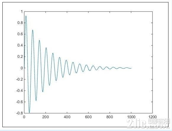

2.3稳定性定理​
如果说传递函数极点处于右半平面,即-σ>0,exp(-σt)为一个发散因子,该基底会随着时间的增大而呈指数型增大。下图为s=0.05+1i的基底图形:
横轴为时间轴,纵轴为幅度轴
可见,如果系统包含无穷多的该分量,系统显然是不稳定的。
但,如果极点处于左半平面,-σ<0,exp(-σt)为收敛因子,该基底会随时间增大而减少。下图为s=-0.05+1i,即(-0.05,1)处基底的图线。
横轴为时间轴,纵轴为幅度轴
可见,系统即使包含无穷多个该分量,系统也会稳定。这也就是为什么要求所有极点都处于左半平面之中。
为什么两张图一样?  发表于 2018-2-5 09:02
