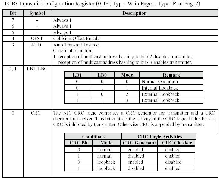

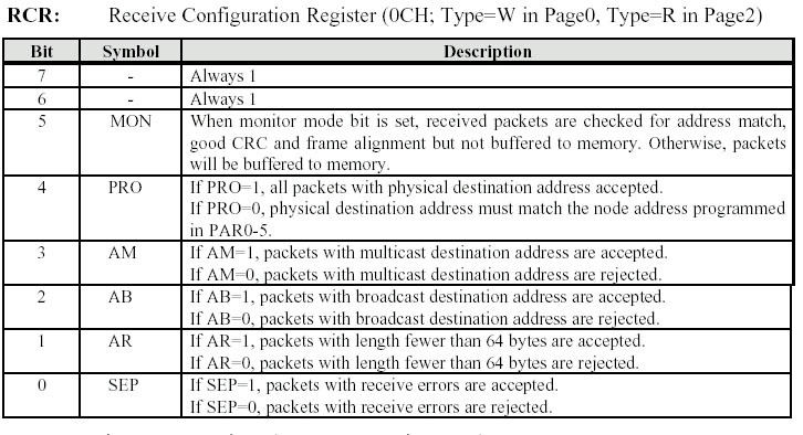

终于找到关于RTL8019AS里的 MAR0-MAR7的计算的程序,源程序是80x86的汇编,我把它转换成了在keil c51里的程序,以便可以在51单片机里使用。
跟组播地址有关的寄存器:
为8个寄存器,提供对组播地址的过滤。跟crc的逻辑有关。MAR0-7 全部设置为0xff时,将接收所有的组播数据包,将MAR0-7 全部设置为0x00时,将不接收所有组播地址的数据包。在windows98里,该值被设置为:

用户在嵌入式的应用当中,可以设置为全部0xff,也可以对特定的组播地址(比如你用在网络电台广播)进行计算,生成一个你需要的过滤参数。建议该过滤的算法不写在单片机里,最好是先算好,存储在单片机里,用的时候直接调用,以节省单片机的程序空间。
这8个寄存器的值是根据组播地址数组的值生成的,提供对组播地址的过滤,过滤掉一些不属于自己接收组播数据包。

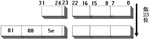

//程序的功能是根据多播地址multicast_address[6]的值,计算出MAR0-MAR7,就是multicast_filter[8];
//本程序指计算一个多播地址。如果有多个多播地址,将每个多播地址生成的multicast_filter[8]相或就可以了,
//例如根据多播地址 01:00:5e:00:00:01生成的 value1=multicast_filter[8];
//根据多播地址     01:00:5e:00:00:02生成的 value2=multicast_filter[8];
//那么对这两个多播地址生成的multicast_filter[8]=value1  |  value2 ;将两个值相或
//很容易从这里得到如果要接收所有多播地址的数据包,MAR0--MAR7必须设置为0xff,就是说
//multicast_filter[8]={0xff,0xff,0xff,0xff,0xff,0xff,0xff,0xff};

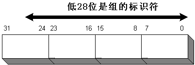

以太网的地址为48位,由ieee统一分配给网卡制造商,每个网卡的地址都必须是全球唯一的。共6个字节的长度
字节543210
47。。4039。。3231。。2423。。1615。。87。。0
例子080009A04AB1
我们需要注意的是以太网地址的第32位是组播地址的标志位:
47。。333231。。2423。。0
制造厂商标识组播标志位制造厂商标识系列号
共6个字节,其中前面3个字节(除了第32位),组成制造厂商的标识,每个制造厂商的前3个字节是不同的,如果两个网卡的前面3个字节是一样的,那么这个卡是同一个公司制造的。同时通过该3个字节就可以反过来知道这个卡是哪个厂制造的。后面3个字节为系列号,由制造厂商给自己生产的网卡分配一个号码,不同网卡的号码必须不同, 网卡地址的制造厂商的3个字节的标识中,例如上面的08:00:09 ,080009 是惠普公司的标识,表示这个卡是惠普公司制造的。3个字节的第一个字节,必须为偶数,上面的08是一个偶数,是因为第32位,就是第一个字节的最低位是组播标识,必须为0。

[size=+1]其中的第3位ATD,0为正常操作,1为由组播地址控制(用作流控)。我们把这个位设置为0。
我们不需要使用流控,因为流控的标准不被所有的网卡支持,有些网卡支持,有些不支持。
其中的PRO,AM,AB跟地址有关:
PRO为1时,将接收所有的数据包,不管任何地址, 统统收下来。通常用在一些网桥,或一些用来监视网络的电脑里。sniffer软件就是利用这个特性,将以太网上所有数据包都收下来进行分析,以统计以太网里的数据传输率,冲突,出错情况,网卡地址情况,ip数据包等情况。
PRO为0时,接收跟自己的地址一样的数据包,其他目的地址的被丢弃(不包括广播和组播包)。我们设置为0就可以了。
AM=1时,接收组播地址的数据包,AM=0时,不接收组播地址的数据包。 将该位根据你的情况设置为1或0,推荐设置为1。
AB=1时,接收广播地址的数据包,AB=0时,不接收广播地址FF:FF:FF:FF:FF:FF的数据包。该位要设置为1,才能实现tcp/ip协议。

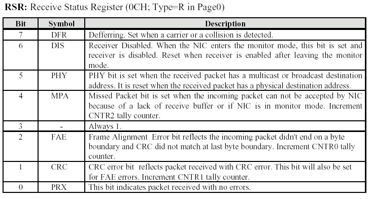

PHY跟地址有关:
为接收的情况报告。

    组播地址中最重要的是第24位到27位间的这四位,对应到十进制是224到239,其它28位保留用做组播的组标识,如下图所示:
                 图1 组播地址示意图

    在最大的以太网地址范围内,转换过程是这样的:将以太网地址的前24位最固定为01:00:5E,这几位是重要的标志位。紧接着的一位固定为0,其它23位用IPv4组播地址中的低23位来填充。该转换过程如下图所示:
                        图2 地址转换示意图
    例如,组播地址为224.0.0.5其以太网物理地址为01:00:5E:00:00:05。
