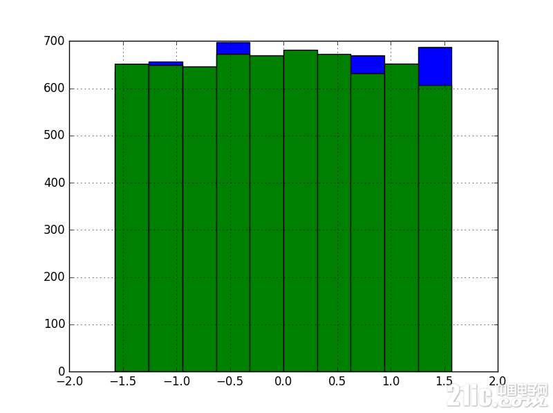

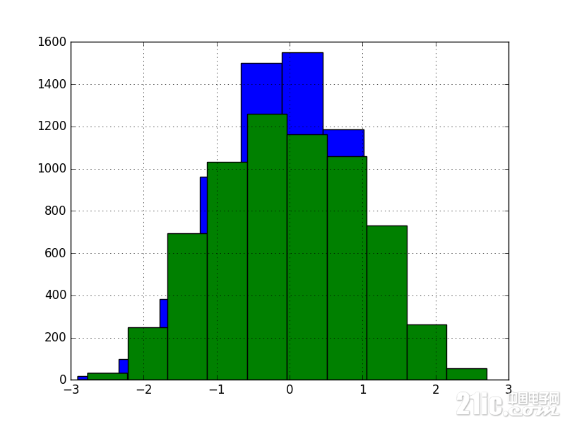

   减去平均数并不是非常必要的,因为它非常接近于零。在实践中了解它是如何工作的,我们测试的方法对kin8nm数据集。数据集中的特征,总共八个,或多或少分布一致。这是训练集中前两个的柱状图:我们实现了GaussRank fit_predict()方法,因为它比写单独的fit()和predict()方法更容易。利用它从训练集和测试集中提取特征,然后进行联合变换的方法。没关系,因为我们没有使用任何标签。变换后前两个特征的直方图:神经网络采用Keras和hyperband进行hyperparam搜索,数据集的两个版本:和GaussRank。最好的成绩,我们与原始版本获得8.14%的RMSE,这是接近我们所取得的成绩与前一段pybrain。对于转换版本,它是10.86%。因此,我们必须断定GaussRank不与数据工作。为了比较,我们也用随机投影变换数据,保持相同的维数。请注意,此方法将矩阵作为一个整体,而不是由gaussrank柱柱方案。这个版本的产生更是不起眼的13.27%均方根误差。这并不奇怪,因为无监督的随机预测一般不可能导致监督学习更好的表示。数据,对实验结果可在GitHub的代码。
