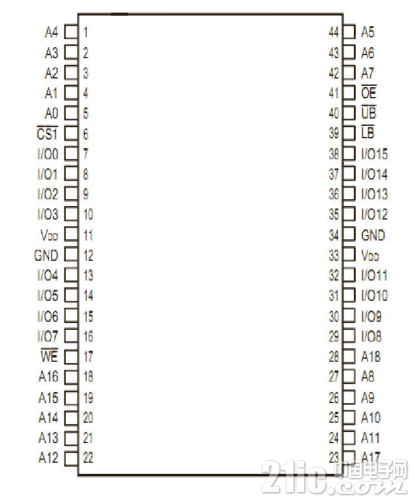

IS62WV51216  简介
IS62WV51216 是 ISSI(Integrated Silicon Solution, Inc)公司生产的一颗 16
位宽 512K(512*16,即 1M 字节)容量的 CMOS 静态内存芯片。
aizaixiyuanqian|  楼主 | 2018-2-28 12:01 | 只看该作者
它拥有如下
几个特点:
1) 高速访问。具有 45ns/55ns 访问速度
2) 低功耗。
-36mW(典型)操作功耗。
-12uW(典型)待机功耗。
3) 兼容 TTL 电平接口。
4) 全静态操作。不需要刷新和时钟电路。
5) 字节控制功能。支持高/低字节控制。
aizaixiyuanqian|  楼主 | 2018-2-28 12:03 | 只看该作者
IS62WV51216 引脚结构如下:
aizaixiyuanqian|  楼主 | 2018-2-28 12:06 | 只看该作者
它们的使用功能如下

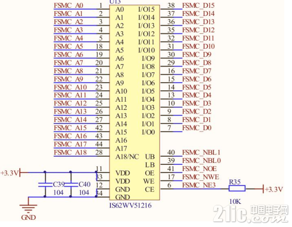

IS62WV51216 原理图
aizaixiyuanqian|  楼主 | 2018-2-28 12:15 | 只看该作者
IS62WV51216 原理图接线很容易理解,我们这里使用的 FSMC 模块来控制
这个外部 SRAM,从原理图上面,看出我们使用的是 FSMC_NE3 作片选,那么
我们使用的是第三个内存块。
在学习 LCD 彩屏的时候,我们就已经学习过什么是 FSMC 了,我们这里就
不重复讲了,主要区别是:
1) FSMC_MemoryType:选择使用内存类型选择 SRAM 模式,即:
FSMC_MemoryType_SRAM。
2) FSMC_ExtendedMode:是否开启拓展模式,就不开启了,SRAM 的读写
时间相差不多,设置为:FSMC_ExtendedMode_Disable。
3) FSMC_Bank:选择 bank 的时候,我们这里使用的是第三个内存块,所
以设置为:FSMC_Bank1_NORSRAM3。
