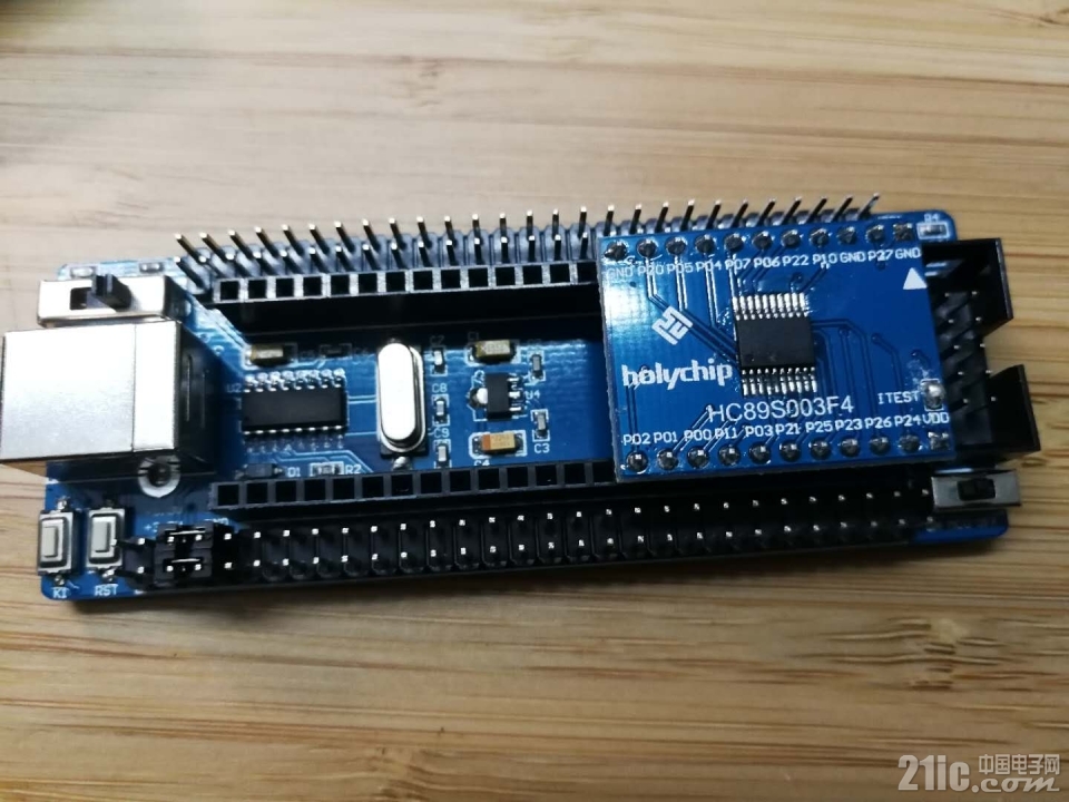

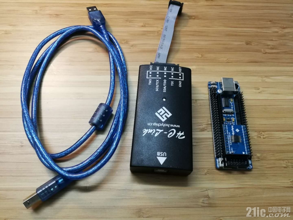

感谢芯圣和二姨家,之前申请的芯圣开发板已经到手了,按照活动规则,要分享使用心得。水平有限,如有不对的地方还请指教。
先上几个图吧,分别是开发三件套与开发板图特写:
开始进入正题。

开发三件套
开发三件套
开发板特写
开发板特写

Bruing| | 2018-4-26 23:04 | 只看该作者
你的hclink可以直接供电下载吗?为什么别人的都可以,就我的不可以。
狼烟客|  楼主 | 2018-4-27 11:00 | 只看该作者
不能,要电源供电才行
