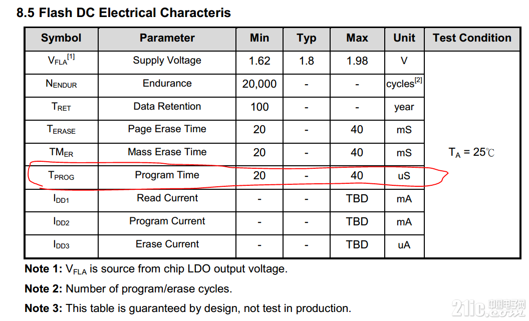

lss1985 发表于 2018-7-7 09:54
楼主大神问一下dataflash烧写大概需要多少时间啊,现在在存储按键值时会影响定时器里面的LED显示功能,就是 ...
抱歉 最近在出差,回复太晚了, 内部Flash的时间 具体可参考手册,下面是我用的NUC126芯片的Flash参数, 如果同样是用M0的话 应该差不多

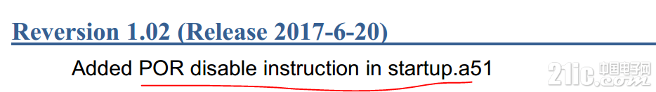

zhouhuishu 发表于 2018-8-29 13:55 | 显示全部楼层
请问上电死机问题如何解决和避免,谢谢。现在做货有1%的上电死机,不可能都都把IC当坏的吧,不良太高了。
 楼主| yjgna 发表于 2018-8-29 15:41 | 显示全部楼层
请问上电死机问题如何解决和避免,谢谢。现在做货有1%的上电死机,不可能都都把IC当坏的吧,不良太高了。 ...
我这边的处理是VDD上加RC
 楼主| yjgna 发表于 2018-8-29 15:48 | 显示全部楼层
还有你的startup文件不要用太旧的版本
zhouhuishu 发表于 2018-8-29 19:51 | 显示全部楼层
你这样加的RC不知道是什么情况。我试试看。我的情况也没有描述清楚,实际情况是这样的,我的电池保护IC-DW06是在PCB板子上的,电池通电后,DW06的关断的,电压会缓慢到0.5V左右,这时候其实单片机已经死机了(后面通电没用了)。电压要掉电到0.2V以下,再快速上电是正常工作的。这种情况的比率是1-2%。死机是再缓慢上电到0.3V左右死掉的,所以此IC配合DW06 DW07慎用。
