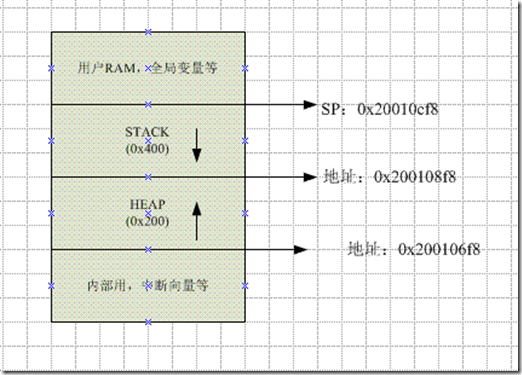

1.堆和栈大小
定义大小在startup_stm32f2xx.s
Stack_Size  EQU  0x00000400
AREA  STACK, NOINIT, READWRITE, ALIGN=3
Stack_Mem  SPACE  Stack_Size
__initial_sp
; Heap Configuration
;  Heap Size (in Bytes) <0x0-0xFFFFFFFF:8>
Heap_Size  EQU  0x00000200
AREA  HEAP, NOINIT, READWRITE, ALIGN=3
__heap_base
2.堆和栈位置
通过MAP文件可知
HEAP  0x200106f8  Section  512  startup_stm32f2xx.o(HEAP)
STACK  0x200108f8  Section  1024  startup_stm32f2xx.o(STACK)
__heap_base  0x200106f8  Data  0  startup_stm32f2xx.o(HEAP)
__heap_limit  0x200108f8  Data  0  startup_stm32f2xx.o(HEAP)
__initial_sp  0x20010cf8  Data  0  startup_stm32f2xx.o(STACK)
显然 Cortex-m3资料可知:__initial_sp是堆栈指针,它就是FLASH的0x8000000地址前面4个字节(它根据堆栈大小,由编译器自动生成)
显然堆和栈是相邻的。
3.堆和栈空间分配
栈:向低地址扩展
堆:向高地址扩展
显然如果依次定义变量
先定义的栈变量的内存地址比后定义的栈变量的内存地址要大
先定义的堆变量的内存地址比后定义的堆变量的内存地址要小
4.堆和栈变量
栈:临时变量,退出该作用域就会自动释放
堆:malloc变量,通过free函数释放
另外:堆栈溢出,编译不会提示,需要注意
如果使用了HEAP,则必须设置HEAP大小。
如果是STACK,可以设置为0,不影响程序运行。
IAR STM8定义STACK,是预先在RAM尾端分配一个字节的区域作为堆栈预留区域。
当程序静态变量,全局变量,或者堆与预留堆栈区域有冲突,编译器连接的时候就会报错。
你可以吧STACK设置为0,并不影响运行。(会影响调试,调试会报堆栈溢出警告)。
其实没必要这么做。
一般程序,(在允许范围内)设置多少STACK,并不影响程序真实使用的RAM大小,
(可以试验,把STACK设置多少,编译出来的HEX文件都是一样),
程序还是按照它原本的状态使用RAM,把STACK设置为0,并不是真实地减少RAM使用。
仅仅是欺骗一下编译器,让程序表面上看起来少用了RAM。
而设置一定size的STACK,也并不是真的就多使用了RAM,只是让编译器帮你
检查一下,是否能够保证有size大小的RAM没有被占用,可以用来作为堆栈。
以上仅针对IAR STM8.
