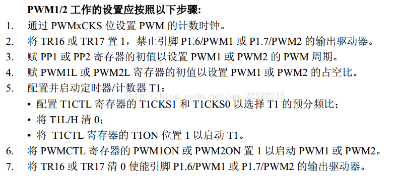

配置流程图:

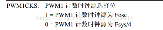

我们选择定时器T1,PWM1,对应的输出管脚为P16
第一步:通过 PWMxCKS位设置 PWM 的计数时钟
根据以上寄存器,代码如下配置:
PWM1CKS = 0; // fsys/4
第二步:将 TR16 或 TR17 置 1,禁止引脚 P1.6/PWM1 或 P1.7/PWM2 的输出驱动器
TR16 = 1;

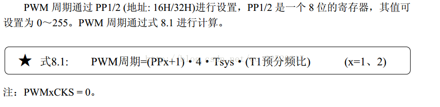

第三步:赋 PP1 或 PP2 寄存器的初值以设置 PWM1 或 PWM2 的 PWM 周期。
根据以上寄存器,代码如下配置:
PP1 = 249;

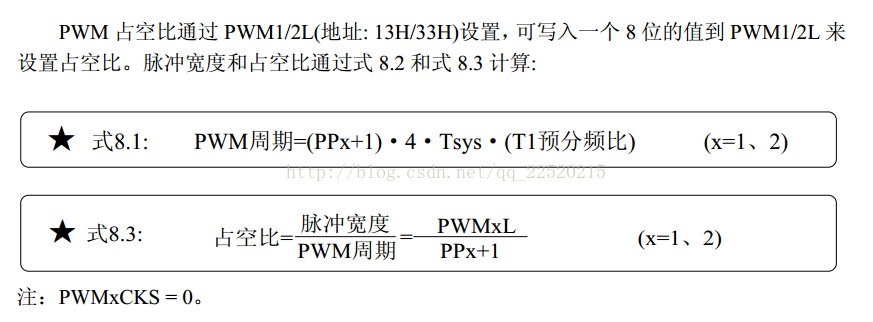

第四步:赋 PWM1L 或 PWM2L 寄存器的初值以设置 PWM1 或 PWM2 的占空比。
根据以上寄存器,代码如下配置:
PWM1L = 50; //占空比为20%
第五步:配置并启动定时器/计数器 T1,这里在上面定时器章节解释过了,以下给出代码:
void TIM1_Init(void)
T1CKS1 = 1;
T1CKS0 = 1;
T1L = 0;
//T1H = 0;
T1ON = 1;
T1IE = 0;//失能中断

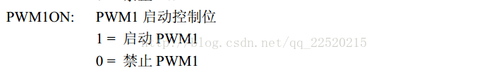

第六步:将 PWMCTL 寄存器的 PWM1ON 或 PWM2ON 置 1 以启动 PWM1 或 PWM2
根据以上寄存器,代码如下配置:
PWM1ON = 1;
第七步: 将 TR16 或 TR17 清 0 使能引脚 P1.6/PWM1 或 P1.7/PWM2 的输出驱动器。
TR16 = 0;
