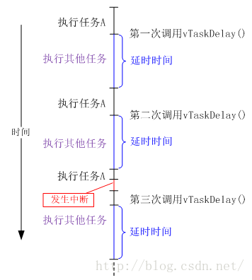

1. 相对延时函数vTaskDelay()
考虑下面的任务,任务A在执行任务主体代码后,调用相对延时函数vTaskDelay()进入阻塞状态。系统中除了任务A外,还有其它任务,但是任务A的优先级最高。
  • void vTaskA( void * pvParameters )
  •      /* 阻塞500ms. 注:宏pdMS_TO_TICKS用于将毫秒转成节拍数,FreeRTOS V8.1.0及
  •         以上版本才有这个宏,如果使用低版本,可以使用 500 / portTICK_RATE_MS */
  •      const portTickType xDelay = pdMS_TO_TICKS(500);
  •      for( ;; )
  •          //  这里为任务主体代码
  •          /* 调用系统延时函数,阻塞500ms */
  •          vTaskDelay( xDelay );
对于这样一个任务,执行过程如图1-1所示。当任务A获取CPU使用权后,先执行任务A的主体代码,之后调用系统延时函数vTaskDelay()进入阻塞状态。任务A进入阻塞后,其它任务得以执行。FreeRTOS内核会周期性的检查任务A的阻塞是否达到,如果阻塞时间达到,则将任务A设置为就绪状态。由于任务A的优先级最高,会抢占CPU,再次执行任务主体代码,不断循环。
从图1-1可以看出,任务A每次延时都是从调用延时函数vTaskDelay()开始算起的,延时是相对于这一时刻开始的,所以叫做相对延时函数。
从图1-1还可以看出,如果执行任务A的过程中发生中断,那么任务A执行的周期就会变长,所以使用相对延时函数vTaskDelay(),不能周期性的执行任务A。
图1-1:相对延时函数执行示意图
我们来看一下源码。

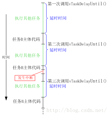

对于这样一个任务,执行过程如图2-1所示。当任务B获取CPU使用权后,先调用系统延时函数vTaskDelayUntil()使任务进入阻塞状态。任务B进入阻塞后,其它任务得以执行。FreeRTOS内核会周期性的检查任务A的阻塞是否达到,如果阻塞时间达到,则将任务A设置为就绪状态。由于任务B的优先级最高,会抢占CPU,接下来执行任务主体代码。任务主体代码执行完毕后,会继续调用系统延时函数vTaskDelayUntil()使任务进入阻塞状态,周而复始。
从图2-1可以看出,从调用函数vTaskDelayUntil()开始,每隔固定+
-周期,任务B的主体代码就会被执行一次,即使任务B在执行过程中发生中断,也不会影响这个周期性,只是会缩短其它任务的执行时间!所以这个函数被称为绝对延时函数,它可以用于周期性的执行任务A的主体代码。
图2-1:绝对延时函数执行示意图

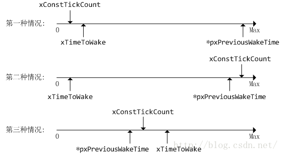

如果我们以横坐标表示变量xTickCount的范围,则横坐标左端为0,右端为变量xTickCount所能表示的最大值。在如图2-2所示的三种情况下,才可以将任务加入延时列表。图2-2中,*pxPreviousWakeTime和xTimeToWake之间表示任务周期性延时时间,*pxPreviousWakeTime和xConstTickCount之间表示任务B主体代码执行时间。
图2-2中第一种情况处理系统节拍中断计数器(xConstTickCount)和唤醒时间计数器(xTimeToWake)溢出情况;第二种情况处理唤醒时间计数器(xTimeToWake)溢出情况;第三种情况处理常规无溢出的情况。从图中可以看出,不管是溢出还是无溢出,都要求在下次唤醒任务之前,当前任务主体代码必须被执行完。表现在图2-2中,就是变量xTimeToWake总是大于变量xConstTickCount(每溢出一次的话相当于加上一次最大值Max)。
图2-2:将任务加入延时列表的三种情况
