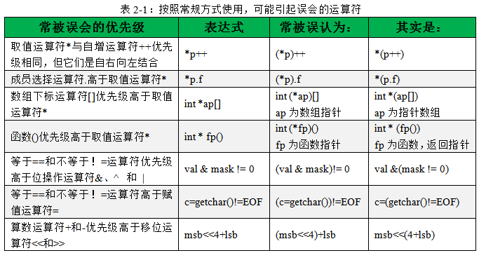

2.2不可轻视的优先级
       C语言有32个关键字,却有34个运算符。要记住所有运算符的优先级是困难的。稍不注意,你的代码逻辑和实际执行就会有很大出入。
      比如下面将BCD码转换为十六进制数的代码:
1.        result=(uTimeValue>>4)*10+uTimeValue&0x0F;       这里uTimeValue存放的BCD码,想要转换成16进制数据,实际运行发现,如果uTimeValue的值为0x23,按照我设定的逻辑,result的值应该是0x17,但运算结果却是0x07。经过种种排查后,才发现’+’的优先级是大于’&’的,相当于(uTimeValue>>4)*10+uTimeValue与0x0F位与,结果自然与逻辑不符。符合逻辑的代码应该是:
1.        result=(uTimeValue>>4)*10+(uTimeValue&0x0F);       不合理的#define会加重优先级问题,让问题变得更加隐蔽。
  • 1.        #define READSDA IO0PIN&(1<<11)  //读IO口p0.11的端口状态
  • 2.
  • 3.        if(READSDA==(1<<11))          //判断端口p0.11是否为高电平
  • 4.        {
  • 5.            //其它代码
  • 6.        }
      编译器在编译后将宏带入,原代码语句变为:
  • 1.        if(IO0PIN&(1<<11) ==(1<<11))
  • 2.        {
  • 3.            //其它代码
  • 4.        }
       运算符'=='的优先级是大于'&'的,代码IO0PIN&(1<<11) ==(1<<11))等效为IO0PIN&0x00000001:判断端口P0.0是否为高电平,这与原意相差甚远。因此,使用宏定义的时候,最好将被定义的内容用括号括起来。
       按照常规方式使用时,可能引起误会的运算符还有很多,如表2-1所示。C语言的运算符当然不会只止步于数目繁多!
       有一个简便方法可以避免优先级问题:不清楚的优先级就加上”()”,但这样至少有会带来两个问题:
  • 过多的括号影响代码的可读性,包括自己和以后的维护人员
  • 别人的代码不一定用括号来解决优先级问题,但你总要读别人的代码
       无论如何,在嵌入式编程方面,该掌握的基础知识,偷巧不得。建议花一些时间,将优先级顺序以及容易出错的优先级运算符理清几遍。

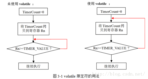

      实际上,这是一个死循环。由于模块A头文件中声明变量TimerCount时漏掉了volatile限定符,在模块B中,变量TimerCount是被当作unsigned int类型变量。由于寄存器速度远快于RAM,编译器在使用非volatile限定变量时是先将变量从RAM中拷贝到寄存器中,如果同一个代码块再次用到该变量,就不再从RAM中拷贝数据而是直接使用之前寄存器备份值。代码while(TimerCount<=TIMER_VALUE)中,变量TimerCount仅第一次执行时被使用,之后都是使用的寄存器备份值,而这个寄存器值一直为0,所以程序无限循环。图3-1的流程图说明了程序使用限定符volatile和不使用volatile的执行过程。

      可以看到,如果没有使用volatile关键字,程序一直比较R0内数据与0xC8是否相等,但R0中的数据是0,所以程序会一直在这里循环比较(死循环);再看使用了volatile关键字的反汇编代码,程序会先从变量中读出数据放到R1寄存器中,然后再让R1内数据与0xC8相比较,这才是我们C代码的正确逻辑!

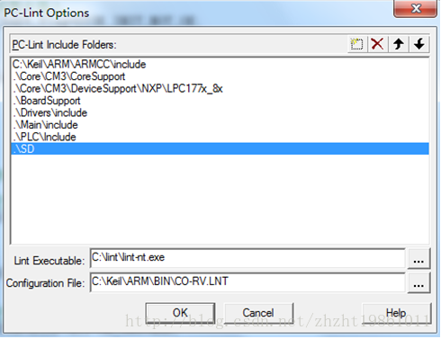

      目前公司ARM7和Cortex-M3内核多是使用Keil MDK编译器来开发程序,通过简单配置,PC-Lint可以被集成到MDK上,以便更方便的检查代码。MDK已经提供了PC-Lint的配置模板,所以整个配置过程十分简单,Keil MDK开发套件并不包含PC-Lint程序,在此之前,需要预先安装可用的PC-Lint程序,配置过程如下:
      1)       点击菜单Tools---Set-up PC-Lint…
      PC-Lint Include Folders:该列表路径下的文件才会被PC-Lint检查,此外,这些路径下的文件内使用#include包含的文件也会被检查;
      Lint Executable:指定PC-Lint程序的路径
      Configuration File:指定配置文件的路径,该配置文件由MDK编译器提供。
      2)       菜单Tools---Lint 文件路径.c/.h
            检查当前文件。

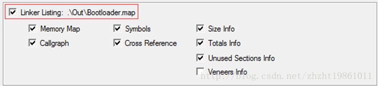

      其实MDK编译器的输出文件中有一个“工程名.map”文件,里面记录了代码、变量、堆栈的存储位置,通过这个文件,可以查看使用的变量被分配到RAM的哪个位置。要生成这个文件,需要在Options for Targer窗口,Listing标签栏下,勾选Linker Listing前的复选框,如图3-1所示。
