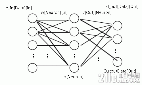

   Data 用来表示已经知道的数据样本的数量,也就是训练样本的数量。In 表示对于每个样本有多少个输入变量; Out 表示对于每个样本有多少个输出变量。Neuron 表示神经元的数量,TrainC 来表示训练的次数。再来我们看对神经网络描述的数据定义,来看下面这张图里面的数据类型都是 double 型。
图1
      d_in[Data][In] 存储 Data 个样本,每个样本的 In 个输入。d_out[Data][Out] 存储 Data 个样本,每个样本的 Out 个输出。我们用邻接表法来表示 图1 中的网络,w[Neuron][In]  表示某个输入对某个神经元的权重,v[Out][Neuron] 来表示某个神经元对某个输出的权重;与之对应的保存它们两个修正量的数组 dw[Neuron][In] 和 dv[Out][Neuron]。数组 o[Neuron] 记录的是神经元通过激活函数对外的输出,OutputData[Out]  存储BP神经网络的输出。
