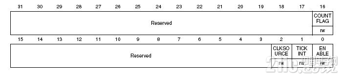

STK_CTRL 控制寄存器
第0位:ENABLE,Systick 使能位
(0:关闭Systick功能;1:开启Systick功能)
第1位:TICKINT,Systick 中断使能位
(0:关闭Systick中断;1:开启Systick中断)
第2位:CLKSOURCE,Systick时钟源选择
(0:使用HCLK/8 作为Systick时钟;1:使用HCLK作为Systick时钟)
第16位:COUNTFLAG,Systick计数比较标志,如果在上次读取本寄存器后,SysTick 已经数到了0,则该位为1。如果读取该位,该位将自动清零

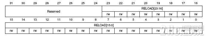

STK_LOAD 重载寄存器
Systick是一个递减的定时器,当定时器递减至0时,重载寄存器中的值就会被重装载,继续开始递减。STK_LOAD  重载寄存器是个24位的寄存器最大计数0xFFFFFF。

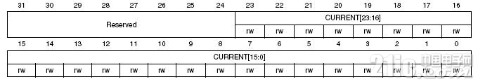

STK_VAL 当前值寄存器
也是个24位的寄存器,读取时返回当前倒计数的值,写它则使之清零,同时还会清除在SysTick 控制及状态寄存器中的COUNTFLAG 标志。
