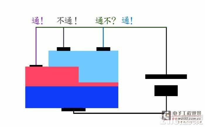

 楼主| hk6108 发表于 2018-11-27 01:10 来自手机 | 显示全部楼层
发射结与集电结皆可单独使用,只是耐压不一样,
测量它俩的伏安特性,都跟一般的小功率二极管没甚分别,那就意味着,基区横向电阻的程度,不至于大得对小功率伏安特性有所歪曲,基区的横向压降梯度及其影响,是大注入时才会发生的。
集射二结都是功率通道,但只需小功率二极管的功率就可完全打开。  发表于 2018-11-27 01:16

 楼主| hk6108 发表于 2018-11-21 21:12 来自手机 | 显示全部楼层
以 18楼 的图为例,假设 P区 预装了十个空穴,N区 掺入了一千个电子,
那么理论上,β 该为 100,但根据 PN结 运作原理,电子不可能被 Vcc(电源) 抽个一颗不剩,如果十个空穴全部复合,基极就需要电子十颗,那么,β 就成了 99,
在 BJT 中,集射二结是有距离的,这距离使电子的分配发生变化,假设另有十五颗转投基极去了,那么,成为 Ic 的电子数量就是九百七十五,Ic 变化不大,Ib 却翻了一番,就这样,β 由99掉至39了,
从操作原理及宏观效果来看,是 Ib 控制 Ic ,可实际上,「阀门」只得一个,控制者是电压(不管讯号性质是电压源抑或电流源),集基射三股电流都是受控者,只会在 讯号与功率 两路通道按先天敲定的比例分配。
不论集基二极短接与否,二极管正向伏安特性的跨导不变,但是,当集基短接时,它(BJT)才是个完整的 (由 一千颗电子和十个空穴 组成的) 大功率二极管!  发表于 2018-12-15 23:54

 楼主| hk6108 发表于 2018-11-21 16:15 来自手机 | 显示全部楼层
楼上,
……当 PN结 制成后,跟伏安特性对应的 负流子参与量 就告敲定,在BJT中,减少这个参考量 有助于减小结构性基极电流……,
其中,「负流子」应为 “载流子” ,「参考量」该是 “参与量” ,更正。

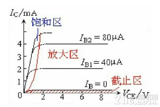

 楼主| hk6108 发表于 2018-11-21 13:25 来自手机 | 显示全部楼层
BJT原理的根本,是 载流子的分工,跟二极管不同,三极管要做出增益来,电流传导靠的是载流子,功率环路电流强,要征用的载流子就多,讯号通道电流弱,需要的载流子就少,
按原理来说,两种载流子 等量或成比例 与否,不影响PN结  正向势垒的开阖,不影响二极管的使用,图片中间那个,以N材料取代P区的绝大部份(仅保留电源通道与结区),那一众打光棍的电子就跳过P壕往N区块里钻,
当 PN结 制成后,跟伏安特性对应的 负流子参与量 就告敲定,在BJT中,减少这个参考量 有助于减小结构性基极电流,为了减小 结构性基极电流 並且 降低载流子的复合机率,可在 不影响使用 的前提下减少一种载流子的数量,所以,BJT 的发射结的掺杂,是一浓一淡而且差别悬殊,是个 极度不对称的二极管。

 楼主| hk6108 发表于 2018-11-20 01:45 来自手机 | 显示全部楼层
BJT 发射结的基极的横向电阻不小(跟这 Ib 相同的普通二极管比它省料多了),所以,BJT 称之为 电流控制型 其实有点勉强,说成 “以电流控制为佳” 比较合理,因为,它的 电流放大倍数 的线性比跨导好得多,
hFE 跟 β,似乎经常混着用,其实,hFE 是 h参数的一种,是动态(δIc/δIb)参数,既然 hFE 是业界公认的交流参数,那就让 β 只作为直流(Ic/Ib)参数吧,
图中那些像肋骨的水平线反映的,是模拟性有源器件的输出特性,如果整副肋骨的每一条都既水平又等距,则表示这管的 β 跟 Vcc(电源电压)完全无关,hFE 自然也差不到哪里去,输出阻抗无穷大(可作为理想恒流元),随着科技的发展,有源器件的素质与时俱进,但是,功率愈大愈难造好的情况依然存在。
