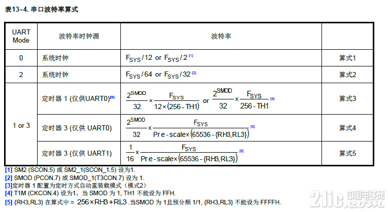

使用N76E003接收DMX512的信号,用的是串口0模式3,定时器1,波特率是250K,时钟是系统默认的16M,接收到的包都是错误的0XC0,下面是初始化代码,请教下解决方法:
void hwUart_Uart0Init(void)
        P05_PushPull_Mode;
        P06_Quasi_Mode;
        P07_Quasi_Mode;
        SCON = 0xD0;                        // Special setting the mode 3 and
        TMOD |= 0x20;            //Timer1 Mode1
        set_SMOD;                //UART0 Double Rate Enable
        set_T1M;
        clr_BRCK;                //Serial port 0 baud rate clock source = Timer1
        TH1 = 256 - (1000000/u32Baudrate+1);               /*16 MHz */
        set_TR1;
        set_RB8;                                        //This bit is for setting the stop bit 2 high/low status,
        clr_TI;
        set_ES;           //enable UART interrupt
        set_EA;           //enable global interrupt

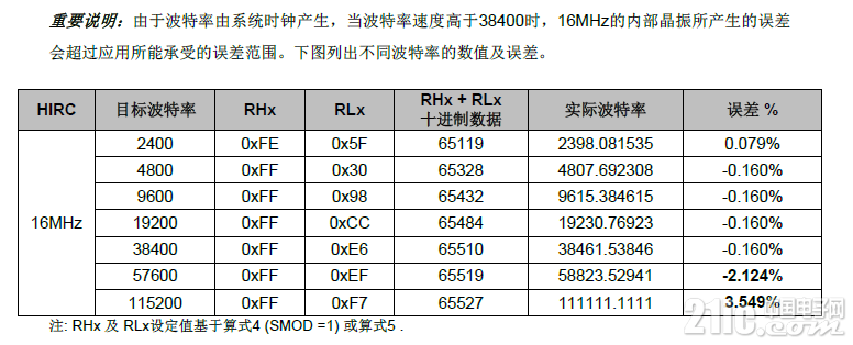

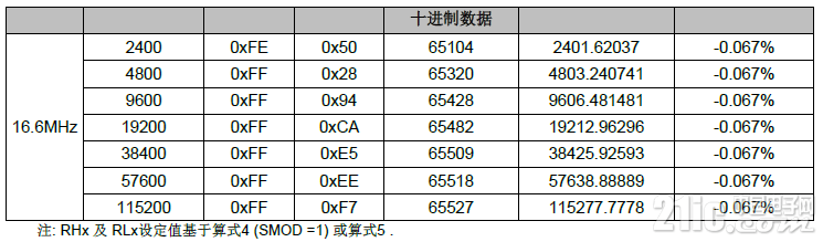

因為你使用默認的系統時鐘16MHz所造成的誤差,如下所示
把系統時鐘改成16.6MHz應該就能解決,改成16.6MHz的比較表如下所示
裡面提到的算式4與算式5如下所示
以上圖片從使用手冊上擷取
HBZZwing|  楼主 | 2019-3-9 09:36 | 只看该作者
原来是这样,谢了,问题已解决

修改默认系统时钟为16.6MHz
在高波特率时候,默认的16MHz时钟误差非常大,大到不可用程度,只有38400以下才算正常。
所以,高波特率串口时候,必须修改默认时钟。关于系统默认时钟修改,你可以参考003官方手册。
