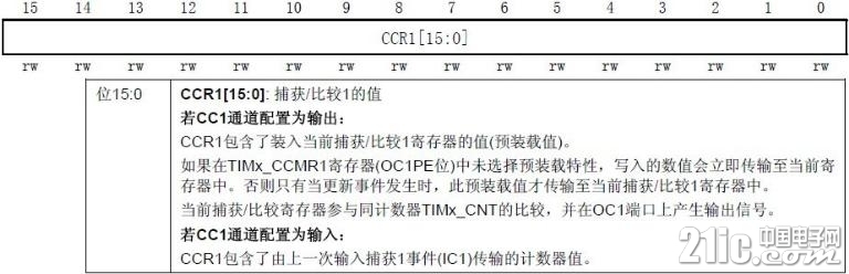

最后,我们介绍一下捕获/比较寄存器(TIMx_CCR1~4),该寄存器总共有4个,对应4个输通道CH1~4。因为这4个寄存器都差不多,我们仅以TIMx_CCR1为例介绍,该寄存器的各位描述如下:
                              图3.8.1.3寄存器TIMx_ CCR1各位描述
在输出模式下,该寄存器的值与CNT的值比较,根据比较结果产生相应动作。利用这点,我们通过修改这个寄存器的值,就可以控制PWM的输出脉宽了。

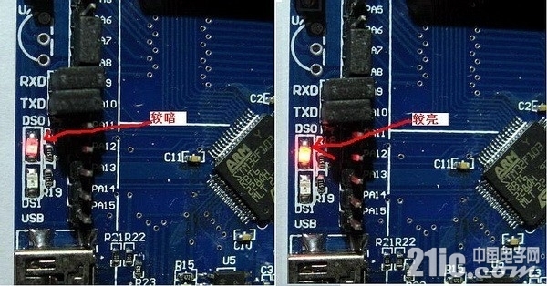

3.8.4 下载与测试
在完成软件设计之后,将我们将编译好的文件下载到MiniSTM32开发板上,观看其运行结果是否与我们编写的一致。如果没有错误,我们将看DS0不停的由暗变到亮,然后又从亮变到暗。每个过程持续时间大概为3秒钟左右。
实际运行结果如下图所示:
图3.8.4.1 PWM控制DS0亮度
