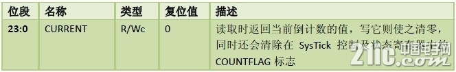

SysTick-> VAL的定义如下图所示:
                              图2.7.1.3 SysTick->VAL寄存器各位定义
