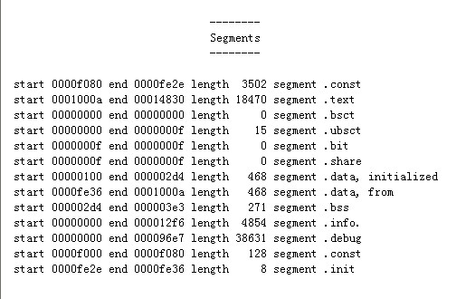

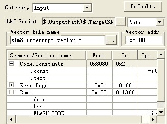

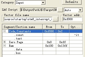

那除非是跳到那个地方被APP改掉了。但是那个地方应该不会啊。那个地方存储的字节是在FLASH里面呀。而且我用的测试APP,执行这条指令是很正常的,不会出现这种情况呢。难道是RAM没有分配好吗?香主,能不能帮我看下我的IAP和APP的配置是否正确。还有MAP
IAP的配置
IAP的配置

APP的配置
APP的配置
APP的MAP图
APP的MAP图
