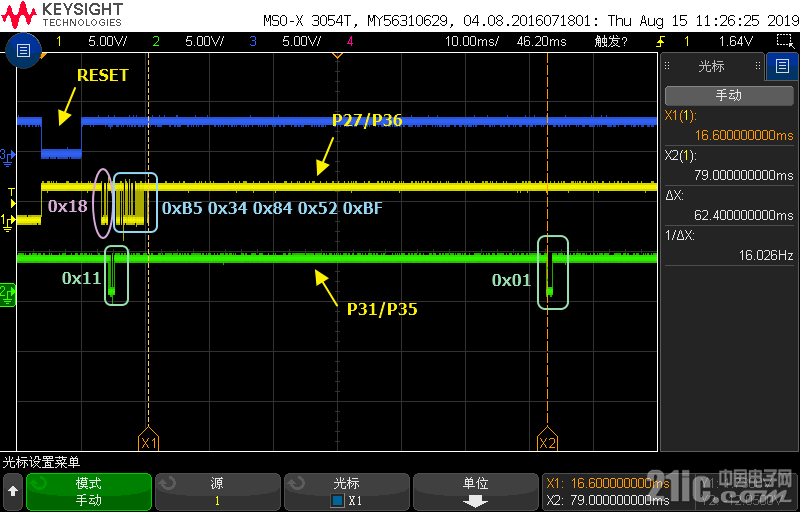

smartpower 发表于 2019-8-15 12:16 | 显示全部楼层
解锁时序来了。
0. 硬件连接:F003/F005/L110的TXD(P31/P35)接主控MCU的RXD,RXD(P27/P36)接主控MCU的TXD, RESET接主控MCU的GPIO.
1. 通信参数 9600 - 8 - N - 1。
2. 在Reset拉高后的2~5ms内主控MCU发送0x18, 芯片返回0x11,代表进行入ISP编程模式。
3. 主控MCU发送0xB5 - 0x34 - 0x84  - 0x52 - 0xBF ,通知芯片解密并擦除芯片内的程序,芯片在约60ms后返回0x01代表操作成功。
smartpower 发表于 2019-8-16 22:25 | 显示全部楼层
技术攻关成功,HC32F003 / HC32F005 / HC32L110 即将实现一个USB转串口模块完成FLASH编程。-
界时,华大所有的MCU都可实现一个软件+一个USB转串口模块进行编程。
