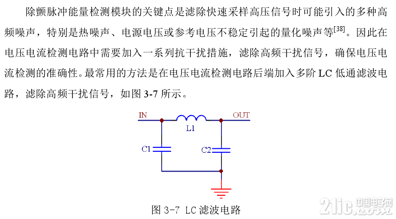

    分压器将除颤释放的高达数千伏的脉冲电压转换为A/D采样芯片可检测的电压
信号,该分压器利用串联电阻两端电压与电阻大小成正比的原理,因其电路结构简
单并且性能优越而被广泛应用。分压器分压比为:
    电流测量通常有直接式和间接式两种方法,本文中除颤脉冲电流最大值不超过
100A,所以采用直接测量电流法。直接电流测量法是在电路中串入一个电阻,根据
欧姆定律,用检测到的电阻电压除以电阻值从而计算出电路中的电流[[37]。因为除颤
脉冲电流上升时间快、脉冲宽度窄,为尽量减小串入电阻对除颤脉冲放电回路的影
响,本装置中的电流检测电阻由专门定制的4个10111无感电阻并联而成。电流检
测电阻等效值为:
