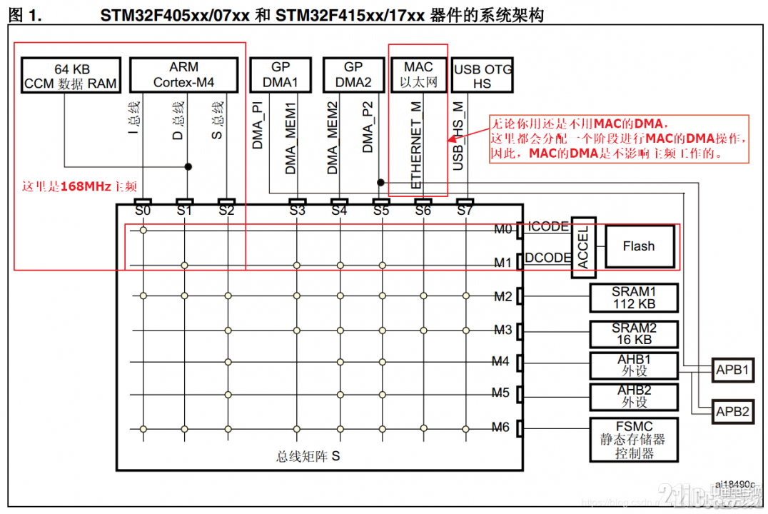

本章为系列指南的第五章,讲述STM32F407上MAC层以及其DMA的配置。我们在第一章知识储备章节说到,STM32F407会在168MHz主频之外分配一定的时间释放总线数据用来处理DMA,这其中就包含MAC层的DMA,复习一下STM32F4的总线架构图,(图片来自RM0090ST中文STM32F4手册P50):
watermark,type_ZmFuZ3poZW5naGVpdGk,shadow_10,text_aHR0cHM6Ly9ibG9nLmNzZG4ubmV0L3Fpbmd3dWZlaXlhbmcxMjM0Ng==,size_16,color_FFFFFF,t_70.jpg
我们看到,在上图红框标注的的S6阶段,就是MAC层的DMA总线,CPU会在核心逻辑之外,有专门的时间片轮转周期处理这一阶段的DMA,所有的数据读写都是DMA来控制,不需要我们在核心逻辑中编写。
