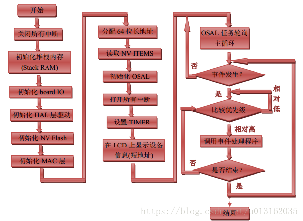

1.4 ZStack 工作原理
对于基本概念有了一定了解,现在我们来看看ZStzck的工作原理。
图 1-8 Z-Stack 工作流程图
 楼主| gwsan 发表于 2019-8-5 12:12 | 显示全部楼层
Z-Stack采用操作系统的思想来构建,采用事件轮循机制,而且有一个专门的Timer2 来负责定时。从 CC2530 工作开始,Timer2 周而复始地计时,有采集、发送、接收、显示…等任务要执行时就执行。
当各层初始化之后,系统进入低功耗模式,当事件发生时,唤醒系统,开始进入中断处理事件,结束后继续进入低功耗模式。如果同时有几个事件发生,判断优先级,逐次处理事件。这种软件构架可以极大地降级系统的功耗。
整个 ZStack 的主要工作流程,如图所示,大致分为以下 6 步:
(1) 关闭所有中断;
(2) 芯片外部(板载外设)初始化;
(3) 芯片内部初始化;
(4) 初始化操作系统;
(5) 打开所有中断;
(6) 执行操作系统。
 楼主| gwsan 发表于 2019-8-5 12:13 | 显示全部楼层
其中,初始化操作系统和执行操作系统这两步是最为关键的两步。这两步都是在位于 ZMain 文件夹下的 ZMain.c 文件里的 main 函数里进行的。 main 函数如下面代码所示:

然后,我们就进入 osal_init_system()函数(初始化操作系统),其代码如下所示:

最后,我们就进入 osal_start_system()函数(执行操作系统),其代码如下所示:

osal_start_system()函数主要在重复地做 4 件事:
(1) 扫描哪个事件被触发了,然后置相应的标志位;
(2) 得到待处理的最高优先级任务索引号 idx;
(3) 提取需要处理的任务中的事件;
(4) 通过指针调用任务处理函数。
osal_start_system()函数是 main 函数里主循环。对于这个函数,我们只需要了解它大概的工作流程就可以了,关键还是上面提到的 SampleApp.c 文件。
