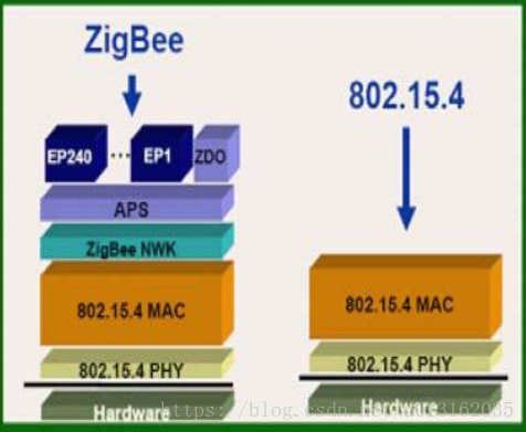

图 1展示了 ZigBee无线网络协议层的架构图。ZigBee的协议分为两部分,IEEE 802.15.4 定义了 PHY(物理层)和 MAC(介质访问层)技术规范; ZigBee联盟定义了 NWK(网络层)、 APS(应用程序支持子层)、 APL(应用层)技术规范。 ZigBee 协议栈就是将各个层定义的协议都集合在一直,以函数的形式实现,并给用户提供 API(应用层),用户可以直接调用。
图 1-1 ZigBee 无线网络协议层

zigbee 网络协议的规范ZigBee 是建立在 IEEE802.15.4 标准之上,由于IEEE 802.15.4 标准只定义了物理层协议和 MAC 层协议,于是成立了zigbee联盟,ZigBee 联盟对其网络层协议和 API 进行了标准化,还开发了安全层。经过 ZigBee 联盟对IEEE 802.15.4 的改进,这才真正形成了 ZigBee协议栈(Zstack)。

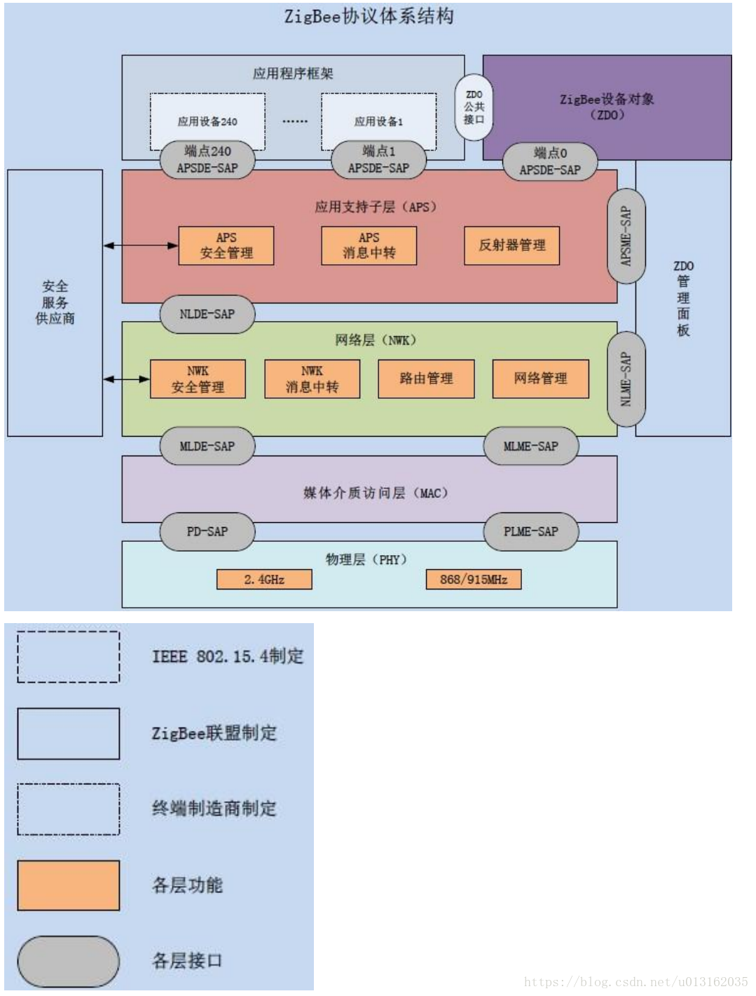

ZStack 的体系结构在ZigBee简介里提到了一些,在该讲中对协议栈进行深度剖析。ZStack 的体系结构由称为层的各模块组成。每一层为其上层提供特定的服务:即由数据服务实体提供数据传输服务;管理实体提供所有的其他管理服务。每个服务实体通过相应的服务接入点(SAP) 为其上层提供一个接口,每个服务接入点通过服务原语来完成所对应的功能。
ZStack 根据 IEEE 802.15.4 和 ZigBee 标准分为以下几层:API(Application Programming Interface),HAL(Hardware Abstract Layer),MAC(Media Access Control),NWK(Zigbee Network Layer),OSAL(Operating System Abstract System),Security,Service,ZDO(Zigbee Device Objects)。ZStack 的体系结构如图1-3所示,下面分别介绍各层。

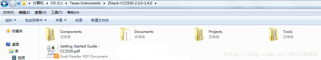

先看看官方提供的ZStack-,如果你是根据教程一步一步学过来的,那么协议栈ZStack-CC2530-2.3.0就已经安装好了,如果你没有安装的的话,请参看入门篇协议栈相关软件的安装。打开C:\Texas Instruments\ZStack-CC2530-2.3.0-1.4.0协议栈的目录(安装路径视自身情况而定,看你安装选择的路径),如图1-4:
图1-4
Components,顾名思义这个是放我们的库的文件夹,里面放了一些我们用到的 ZDO,driver,hal, zcl 等库的代码;
Documents,这个不用说大家都知道是放 TI 的开发文档的,里面很多都是讲述协议栈的API 的 有空时可以看看;
Projects,这个文件夹放的是 TI 协议栈的例子程序,一个个例子程序都是以一个个 project的 形式给我们的,学好这些例子程序里面的一两个,基本你能做事情了。
Tools,这个文件夹是放 TI 的例子程序的一些上位机之类的程序,作为工具使用。好了,基本明 白了基本架构之后,我们以一个简单的实验开始 。先掌握一点必要的理论再实验效 果比较好。
Getting Started Guide - CC2530当然就是指导手册了。

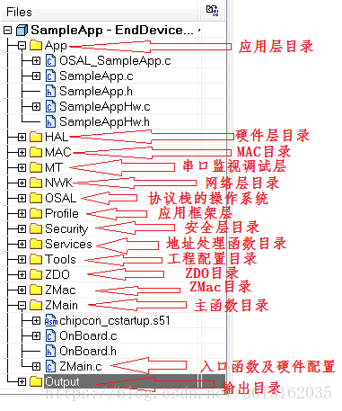

我们看个官方给出的协议栈相关内容,具体怎用用官方提供的源文件怎么建工程文件以后会将,暂时就行看已经建好的一步一步来就行,不要太着急嘛。好了,我们还是来已经建好的工程文件吧,这个相对具体点,也有助于更快进入状态。首先,打开工程:ZStack-CC2530-2.3.0-1.4.0\Projects\zstack\Samples\SampleApp\CC2530DB\SampleApp.eww。
App:应用层目录,这是用户创建各种不同工程的区域,在这个目录中包含了应用层的内容和这个项目的主要内容。HAL: 硬件层目录,包含有与硬件相关的配置和驱动及操作函数。
MAC: MAC 层目录,包含了 MAC 层的参数配 置文件及其 MAC 的 LIB 库的函数接口文件。
MT: 实现通过串口可控制各层,并与各层进 行直接交互。
NWK:网络层目录,包含网络层配置参数文件网络层库的函数接口文件及 APS 层库的函数接口。
OSAL:协议栈的操作系统。
Profile:Application framework 应用框架层目录,包含 AF 层处理函数文件。应用框架层是应用程序和 APS 层的无线数据接口。
Security:安全层目录,包含安全层处理函数,比如加密函数等
Services:地址处理函数目录,包括地址 模式的定义及地址处理函数。
Tools:工程配置目录,包括空间划分及 ZStack 相关配置信息。
ZDO:ZDO 目录
ZMac: MAC 层目录,包括 MAC 层参数配置 及 MAC 层 LIB 库函数回调处理函数。
ZMain: 主函数目录,包括入口函数及硬件配置文件。
Output: 输出文件目录,由 IAR IDE 自动生成。

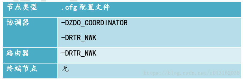

在 ZigBee 网络中存在三种逻辑设备类型: Coordinator(协调器), Router(路由器)和End-Device(终端设备)。 ZigBee 网络由一个 Coordinator 以及多个 Router 和多个End_Device 组成。
注意: 在 ZStack-CC2530-2.3.1-1.4.0 中一个设备的类型通常在编译的时候通过编译选项确定。所有的应用例子都提供独立的项目文件来编译每一种设备类型。对于协调器, 在 Workspace 区域的下拉菜单中选择 CoordinatorEB-Pro; 对于路由器, 在 Workspace 区域的下拉菜单中选择 RouterEB-Pro;对于终端设备,在 Workspace 区域的下拉菜单中选择 EndDeviceEB-Pro。
表 1-2
图1-5

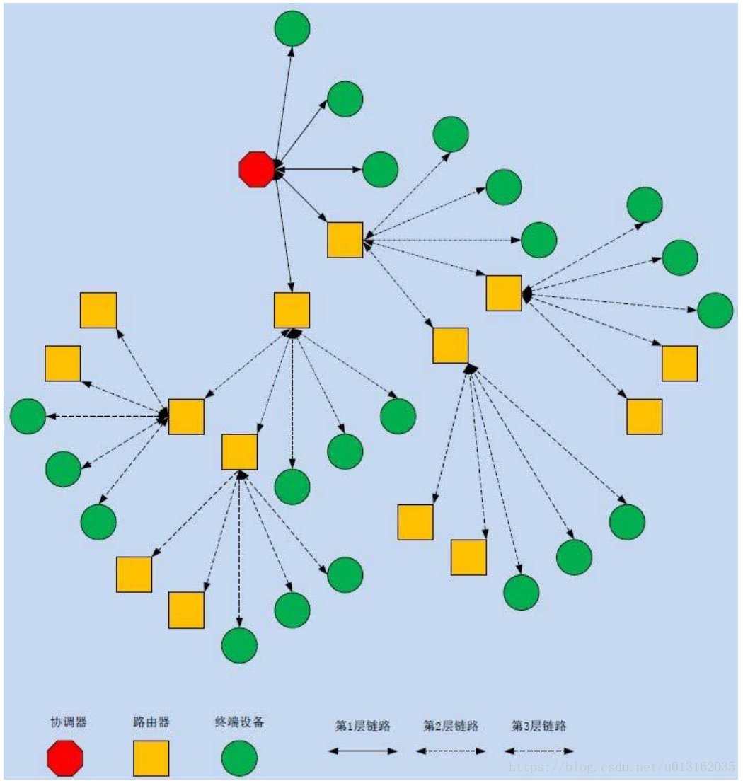

上图是一个简单的 ZigBee 网络示意图。 其中红色节点为 Coordinator,黄色节点为 Router, 绿色节点为 End-Device。
        Coordinator(协调器)
协调器负责启动整个网络。 它也是网络的第一个设备。 协调器选择一个信道和一个网络 ID(也称之为 PAN ID, 即 Personal Area Network ID), 随后启动整个网络。协调器也可以用来协助建立网络中安全层和应用层的绑定(bindings)。
注意,协调器的角色主要涉及网络的启动和配臵。一旦这些都完成后,协调器的工作就像一个路由器(或者消失 go away)。 由于 ZigBee 网络本身的分布特性,因此接下来整个网络的操作就不在依赖协调器是否存在。
        Router(路由器)
路由器的功能主要是:允许其他设备加入网络,多跳路由和协助它自己的由电池供电的终端设备的通讯。通常, 路由器希望是一直处于活动状态, 因此它必须使用主电源供电。 但是当使用树状网络拓扑结构时, 允许路由间隔一定的周期操作一次, 这样就可以使用电池给其供电。
        End-Device(终端设备)
终端设备没有特定的维持网络结构的责任,它可以睡眠或者唤醒,因此它可以可以是一个电池供电设备。通常,终端设备对存储空间(特别是 RAM 的需要)比较小。

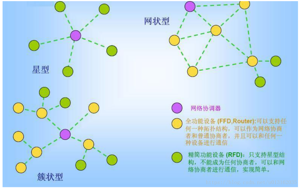

1.3.2拓扑结构
ZigBee 网络支持星状、树状和网状三种网络拓扑结构,如下图所示,分别依次是星状网络,树(簇)状网络和网状网络。
图 1-6 拓扑结构
星状网络由一个 PAN 协调器和多个终端设备组成,只存在 PAN 协调器与终端的通讯,终端设备间的通讯都需通过 PAN 协调器的转发。
树状网络由一个协调器和一个或多个星状结构连接而成, 设备除了能与自己的父节点或子节点进行点对点直接通讯外,其他只能通过树状路由完成消息传输。网状网络是树状网络基础上实现的,与树状网络不同的是, 它允许网络中所有具有路由功能的节点直接互连,由路由器中的路由表实现消息的网状路由。 该拓扑的优点是减少了消息延时,增强了可靠性,缺点是需要更多的存储空间开销。

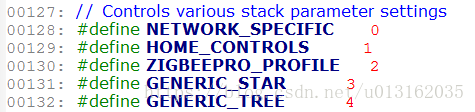

#if ( STACK_PROFILE_ID == ZIGBEEPRO_PROFILE )
#define MAX_NODE_DEPTH      20
#elif ( STACK_PROFILE_ID == HOME_CONTROLS )
#define MAX_NODE_DEPTH 5
#elif ( STACK_PROFILE_ID == GENERIC_STAR )
#elif ( STACK_PROFILE_ID == NETWORK_SPECIFIC )
#endif
#define NWK_MAX_ROUTERS 6
#define NWK_MAX_DEVICES 21
MAX_DEPTH 决定了网络的最大深度。 协调器(Coordinator)位于深度 0, 它的儿子位于深度 1, 他的儿子的的儿子位于深度 2, 以此类推。 MAX_DEPTH 参数限制了网络在物理上的长度。
MAX_CHILDREN 决定了一个路由(Router)或者一个协调器节点可以处理的儿子节点的最大个数。
MAX_ROUTER 决定了一个路由(Router)或者一个协调器(Coordinator)节点可以处理的具有路由功能的儿子节点的最大个数。 这个参数是 MAX_CHILDREN 的一个子集, 终端节点使用(MAX_CHILDREN – MAX_ROUTER)剩下的地址空间。
本节中 ZigBee 网络示意图所示的 MAX_DEPTH=3, MAX_CHILDREN=5,MAX_ROUTER=2。

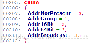

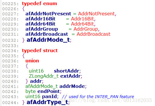

为了向一个在 ZigBee 网络中的设备发送数据, 应用程序通常使用AF_DataRequest()函数。 数据包将要发送给一个 afAddrType_t(在 AF.h中定义)类型的目标设备。
注意, 除了网路地址之外, 还要指定地址模式参数。 目的地址模式可以设臵为以下几个值(在 ZComDef.h中定义):
因为在 Zigbee 中, 数据包可以单点传送(unicast), 多点传送(multicast)或者广播传送, 所以必须有地址模式参数。 一个单点传送数据包只发送给一个设备, 多点传送数据包则要传送给一组设备, 而广播数据包则要发送给整个网络的所有节点。 这个将在下面详细解释。

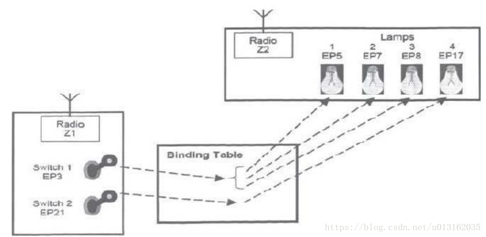

        绑定( banding)
在 zigaee 协议中定义了一种特殊的操作, 叫做绑定(binding)操作。它能够通过使用 ClusterID 为不同节点上的独立端点建立一个逻辑上的连接。 以下图为例来
说明绑定操作:
图 1-7
图中 ZigBee 网络中的两个节点分别为 Z1 和 Z2, 其中 Zl 节点中包含两个独立端点分别是 EP3 和 EP21, 它们分别表示开关 1 和开关 2。 Z2 节点中有 EP5、 EP7、 EP8、EPl7 四个端点分别表示从 l 到 4 这四盏灯。 在网络中, 通过建立 ZigBee 绑定操作,可以将 EP3 和 EP5、 EP7、 EP8 进行绑定, 将 EP21 和 EPl7 进行绑定。 这样开关 I 便可以同时控制电灯 l、 2、 3,开关 2 便可以控制电灯 4。 利用绑定操作,还可以更改开关和电灯之间的绑定关系, 从而形成不同的控制关系。 从这个例子, 可以看出绑定操作能够使用户的应用变得更加方便灵活。
要实现绑定操作, 端点必须向协调器发送绑定请求, 协调器在有限的时间间隔内接收到两个端点的绑定请求后, 便通过建立端点之间的绑定表在这两个不同的端点之间形成了一个逻辑链路。 因此, 在绑定后的两个端点之间进行消息传送的过程属于消息的间接传送。 其中一个端点首先会将信息发送到 ZigBee 协调器中,ZigBee 协调器在接收到消息后会通过查找绑定表, 将消息发送到与这个端点相绑定的所有端点中, 从而实现了绑定端点之间的通信。
