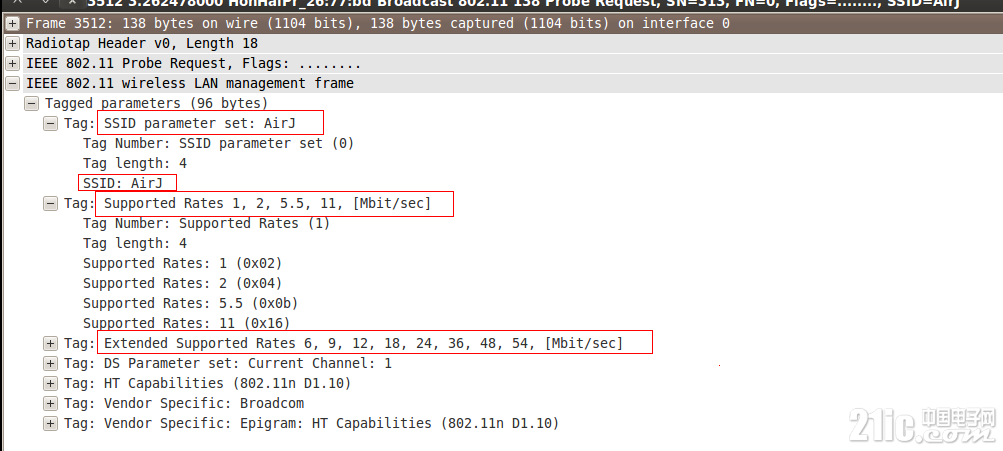

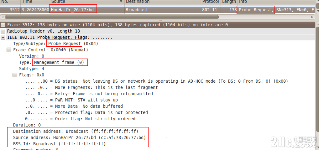

2. 客户端向承载指定SSID的AP发送Probe Request(探测请求)帧
当我们点击"连接"的时候,无线网卡就会发送一个Prob数据帧,用来向AP请求连接

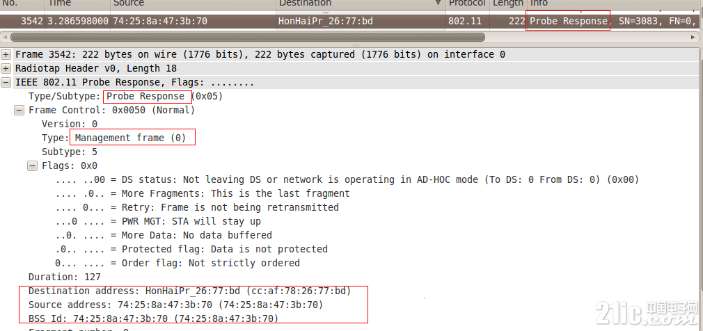

3. AP接入点对客户端的SSID连接请求进行应答
AP对客户端的连接作出了回应,并表示不接受任何形式的"帧有效负载加密(frame-payload-encryption)"

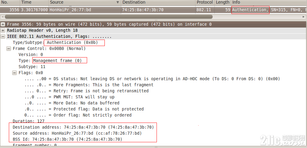

4. 客户端对目标AP请求进行身份认证(Authentication)

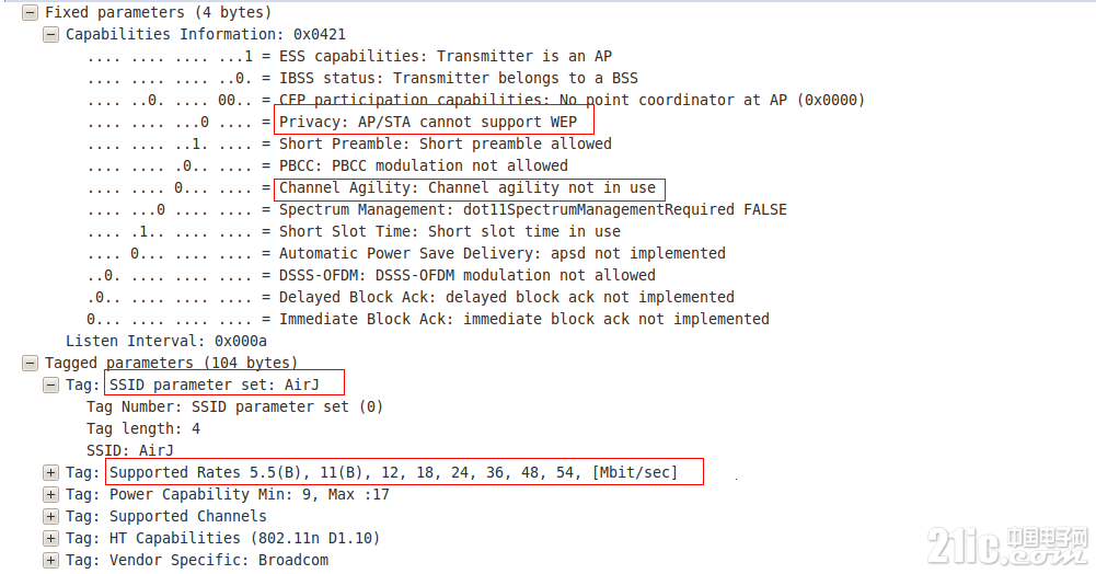

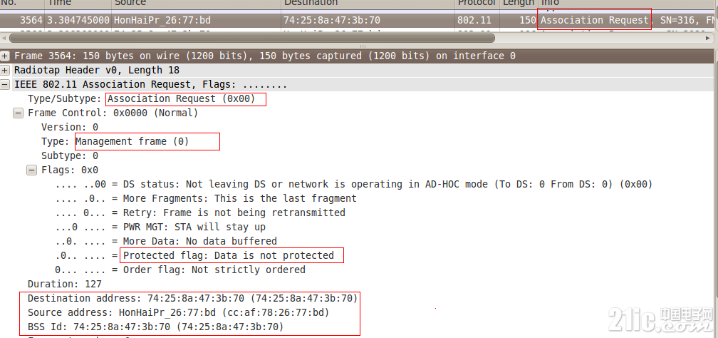

6. 客户端向AP发送连接(Association)请求
身份认证通过之后,所有的准备工作都做完了,客户端这个时候可以向WLAN AP发起正式的连接请求,请求接入WLAN

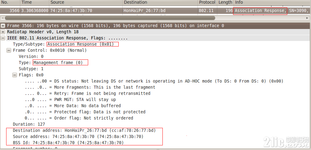

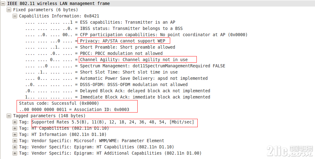

7. AP对连接(Association)请求进行回应
AP对客户端的连接请求(Association)予以了回应(包括SSID、性能、加密设置等)。至此,Wi-Fi的连接身份认证交互就全部结束了,之后就可以正常进行数据发送了

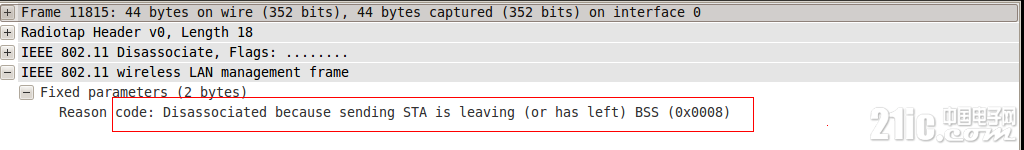

8. 客户端向AP请求断开连接(Disassociation)
当我们点击"断开连接"的时候,网卡会向AP发送一个断开连接的管理数据帧,请求进行断开连接
