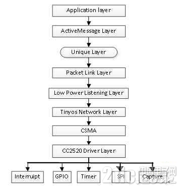

而在接收模式时,CC2520收到物理帧的SFD字段后,会在SFD引脚输出高电平,直到接收完该帧。如果启用了地址识别,在地址识**,SFD引脚立即转为输出低电平。FIFO和FIFOP引脚标识FIFO缓存区的状态。如果接收FIFO缓存区有数据,FIFO引脚输出高电平;如果接收FIFO缓冲区为空,FIFO引脚输出低电平。FIFOP引脚在接收FIFO缓存区的数据超过某个临界值时或者在CC2520接收到一个完整的帧以后输出高电平,触发STM32的中断。在CC2520DriverLayerP中对中断进行处理,调用downloadMessage把接受到的数据从rxfifo中读取出来,然后向上层提交。下面简单介绍CC2520驱动文件和上层文件的交互,具体请看图2:
图2 TinyOS无线模块组织架构图
最上面是应用层组件,下面一层是Active Message Layer(主动消息层),由于会出现多个服务利用同一个radio通信的情况,TinyOS提供了AM层来多元访问radio。AM层主要通过ActiveMessageC组件实现,一个平台必须提供ActiveMessageC作为包级别通信的基本HIL。ActiveMessageC提供尽最大可能交付的,单跳的通信抽象。每个active message有一个16位的目的地址和一个8位的类型字段。
Unique Layer(唯一收发层):为报头生成一个唯一的数据序列号(DSN,字节单位)。每向外分发一个包,该字节就加1。该字节由一个随机数字初始化。接收方通过检查源地址和DSN字节来识别该包是否重复。同时在接收情况下,维护最近一段时间接受到的包的源地址和DSN字节,识别重复接收到的包。
Packet Link Layer(数据包链路层):本层提供超时自动重传功能。当没有监听到接收方发来ACK时,重传包。PacketLink是基于每个包来激活的,除非包在发送前配置好重传功能,否则Packet Link不会为该包启动自动重传功能。相对于硬件自动应答,当软件应答机制启用时,Packet Link是最可靠的。
Low Power Listening Layer(低功耗监听层):该层负责打开和关闭无线发射器,检查接收情况。低功耗监听传输是基于每包的。
Tinyos Network Layer(Tinyos网络层):本层允许TinyOS 2.x无线协议栈与非TinyOS网络交互。6LowPAN草案在标准的802.15.4头部后有一个网络标识字节[8]。如果使用交互帧(interoperability frames),那么这个分派层就要提供设置发送包该标识字节和过滤接收到的非TinyOS包的功能,
Carrier Sense Multiple Access (CSMA)载波监听多路访问层:本层负责为发送包定义802.15.4 FCF字节,当检测到信道已经在使用时,提供默认的退避时间,定义无线的power-up/power-down过程。
CC2520 Driver Layer(CC2520驱动层):本层实际操作硬件,CC2520DriverLayerP作为HPL层核心文件,主要功能有:芯片初始化、打开关闭、数据发送和接收、对时序的控制、中断处理等。
