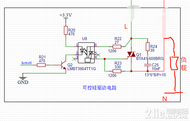

交流过零后,怎么样去设置单片机硬件PWM输出呢? 是不是PWM周期定在100HZ,检测到过零信号后关闭PWM再打开PWM?效果达到可控硅调光。
阳天717 发表于 2020-2-29 15:12 | 显示全部楼层
609895e5a0d946552c.png ,这个是驱动电路,上世纪的技术了,没必要藏着掖着,要加一路零点检测,零点过后触发,功率越大零点检测要越准确,否者EMC会有问题
 楼主| qwe123zxc 发表于 2020-3-13 22:39 来自手机 | 显示全部楼层
如果用上面的光耦电路图接可控硅,另外必须在加一个521光耦,接到外部中断引脚,使用双沿做过零检测,才能做出不闪烁白炽灯功能,或者大功率电热丝,这样下来,就需要好些元器件了
