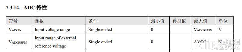

Q80351951|  楼主 | 2019-12-17 18:08 | 只看该作者
自己解决了,P36影响的。

Q80351951|  楼主 | 2020-2-11 19:50 | 只看该作者
yzjyh 发表于 2019-12-24 15:46
具体点,能否分享下
假若我把12V电压经过一个5K电阻链接到单片机IO,正常情况下没啥问题,并且很多其他型号厂家的我也这样用过,甚至220V交流直接电阻(500K)进入IO做过零检测也没啥问题,并且是批量的产品。但这个单片机就不行。IO电压不能超VCC,说超了不行。

smartpower| | 2020-2-11 23:45 | 只看该作者
规格书的要求如下,切勿超规格使用。
ADC输入电压 < ADC参考电压  < AVCC
