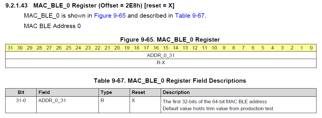

2.由于设置广播数据的操作发生在初始化的过程中,所以,我们只能从寄存器中来读取MAC地址,查看手册发现寄存器中MAC地址的存放地址如下:
磨砂|  楼主 | 2019-12-31 14:24 | 只看该作者
所以,我们获取MAC地址的接口可以按照下面代码中的方式实现:
static void readMac(uint8_t * mac_address)
        uint32_t mac0 = HWREG(FCFG1_BASE + FCFG1_O_MAC_BLE_0);
        uint32_t mac1 = HWREG(FCFG1_BASE + FCFG1_O_MAC_BLE_1);
        *mac_address++ = HI_UINT16(mac1);
        *mac_address++ = LO_UINT16(mac1);
        *mac_address++ = BREAK_UINT32(mac0, 3);
        *mac_address++ = BREAK_UINT32(mac0, 2);
        *mac_address++ = BREAK_UINT32(mac0, 1);
        *mac_address++ = BREAK_UINT32(mac0, 0);
将上述接口放到“simpleBLEPeripheral.c”文件的最后即可,然后在该c文件的开头声明该方法:static void readMac(uint8_t * mac_address);

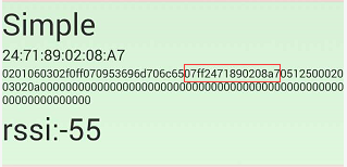

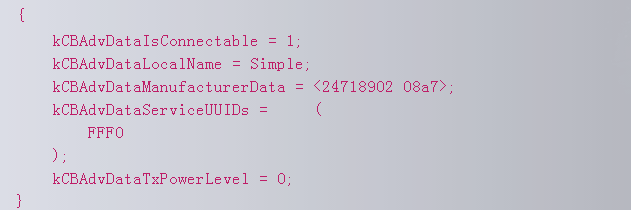

测试结果
1.苹果设备的上位机,搜索烧录上述软件的从设备时,会获取到如下广播数据:
2.安卓app获取的广播数据如下:
这样,上位机就可以在广播的扫描回应数据中获取到设备端的MAC地址。
