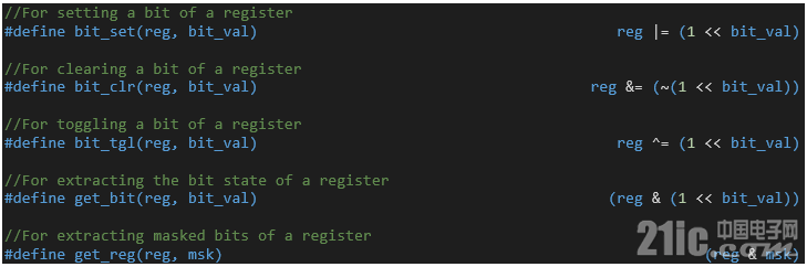

[size=15.2015px]要注意的另一件事是,并非总是我们有幸避免寄存器级编码,因此在需要时,我们必须具有使用它们的正确知识。我们还可以使用位级操作,如下所示:
