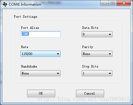

Step2 关闭Uart流控
默认的情况下ZNP串口通信是使能流控,但是ZAP上面并没有使用流控,所以需要关闭ZNP中的流控功能。

Step4 修改ZNP参数
在Z-Stack Monitor and Test API.pdf中有许多的功能,如果想添加这些功能可以在工程的Tools/znp.cfg中定义相关的功能宏。
Tools/znp.cfg:
#znp.cfg:
-DZNP_UART_BAUD=HAL_UART_BR_115200 //修改串口波特率

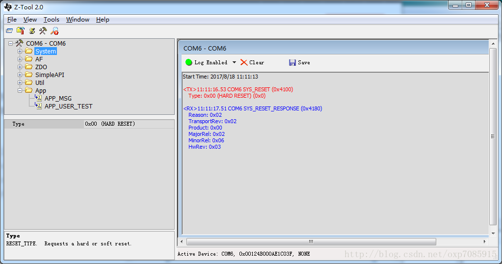

编译测试
在修改完成后,进行编译并下载到CC2530中。
使用USB转串口,与CC2530的Uart0连接。然后使用Z-TOOLS工具进行测试。
aoyi|  楼主 | 2020-2-1 18:19 | 只看该作者
测试结果:
下一步就是移植zigbee linux gateway 到mt7620N上面。MT7620N上面运行的是openwrt系统。
