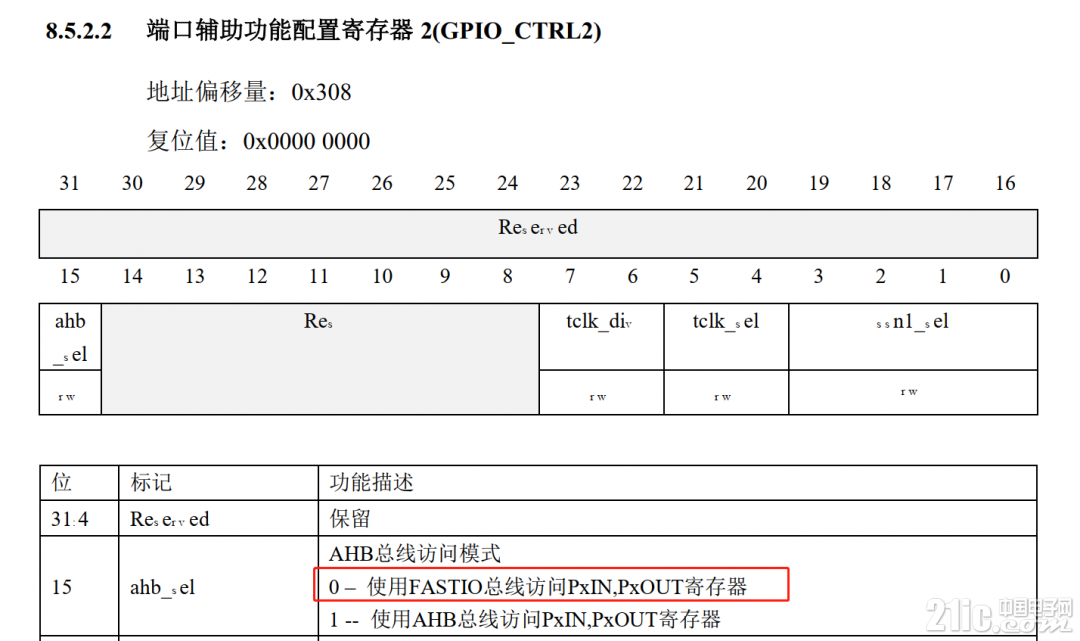

030支持单周期的IO翻转,如果要这么设置,“
  •    ///< 端口输入/输出值寄存器总线控制模式配置->AHB
  •     pstcGpioCfg.enCtrlMode = GpioAHB;”
这里不应该是AHB
另外要使用寄存器需PxOUT来控制IO的输出,
而且不能使用库函数操作,因为库函数也额外花费代码执行时间,到时翻转频率变慢。

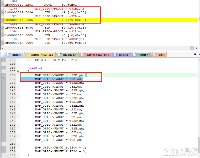

你可以试一下以下这段代码,用KEIL5以后的版本,
PA012是单周期执行的,PB0不是。

    M0P_GPIO->CTRL2_f.AHB_SEL = 0;
    M0P_GPIO->PAOUT = u32High;
    M0P_GPIO->PADIR = u32Low;
    M0P_GPIO->PBDIR_f.PB00 = 0;
    while(1)
        M0P_GPIO->PAOUT = u32Low;
        M0P_GPIO->PBOUT_f.PB00 = 1;
        M0P_GPIO->PBOUT_f.PB00 = 0;

    已经测试,按照这个代码,如果HCLK=48MHz,IO翻转频率最高是15MHz左右。
    martinhu 2020-2-12 08:30 回复TA
    48M的时候,因为Flash需要加1个等待周期,所以即使是指令单周期执行,也不是每个时钟周期翻转一次。我测试的时候应该是16MHz。 如果是24M的时钟,IO翻转的频率是12MHz,也就是每个时钟周期IO电平翻转一次。

    MCU主频在24MHz时钟以下的时候,使用FAST IO模式可以做到每个HCLK时钟周期IO翻转一次,24M时钟以上,因为需要加Flash等待周期,虽然FAST IO 是单周期的指令,但因为读取Flash指令的时间变多了,所以IO做不到每个HCLK翻转
