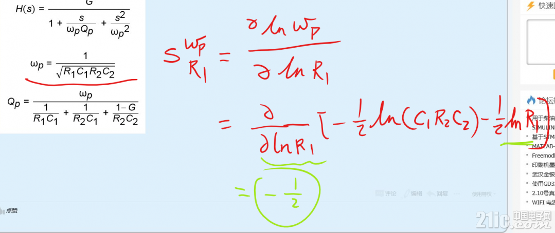

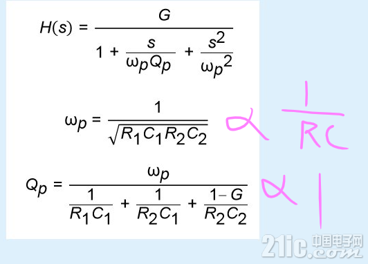

先看全局变量的灵敏性:
可见Qp与全局变量无关!拐点频率随RC之积变化。
再来看看失配灵敏度:
也就是说wp对R1,R2,C1和C2的灵敏度都是-0.5,这个结果还不错!
再来看看Qp的灵敏度:
注:根号下是电阻和电容的spread,这里是示意,实际值可能是R1/R2或R2/R1,电容也是,至于是哪个比哪个,这里不需要关心!
这个结果非常不妙,可见SK滤波器有个严重缺点,就是对寄生电容敏感。

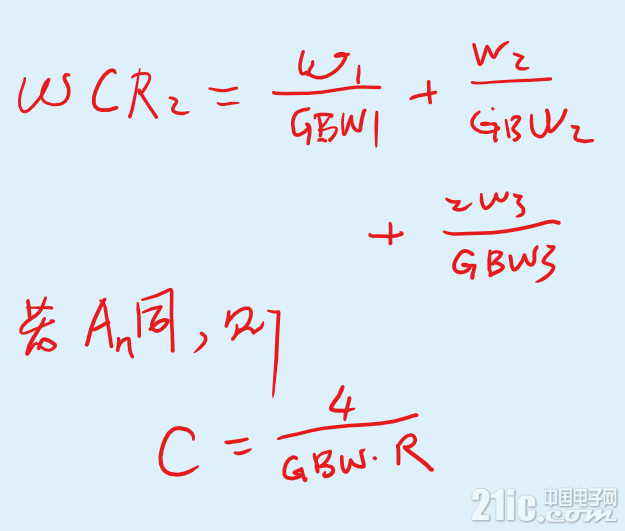

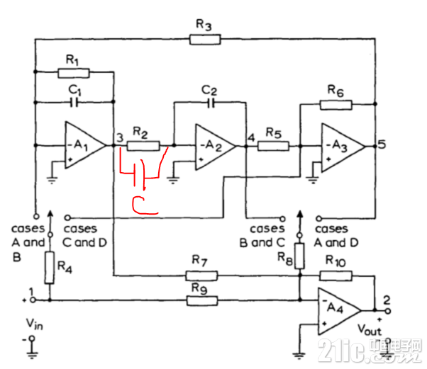

 楼主| xukun977 发表于 2020-2-13 18:55 | 显示全部楼层
在这方面,TT滤波器就优越多了,灵敏度都是常数!但是使用了3个运放。
要想让TT滤波器的Q增强,需要使用频率补偿电容C,如图中红色笔迹所画。
电容值取值方法:

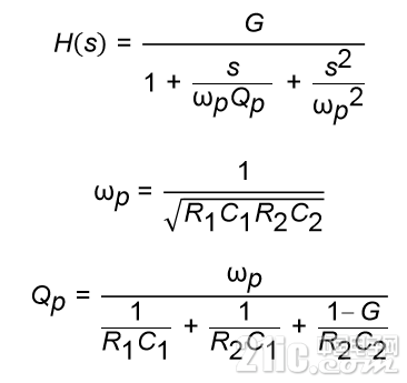

Mashimaro2020 发表于 2020-4-11 10:39 | 显示全部楼层
我对这个电路有一个疑问,它为什么低通滤波器?当输入高频信号时,信号可以通过电容C1直接到达输出端Vout吧,这怎么就低通了呢?
 楼主| xukun977 发表于 2020-4-11 13:45 | 显示全部楼层
我对这个电路有一个疑问,它为什么低通滤波器?当输入高频信号时,信号可以通过电容C1直接到达输出端Vout吧 ...
以前已经专门发帖,非常详细地解释了电路的工作原理。
https://bbs.21ic.com/icview-2898254-1-1.html
简而言之:电容C1负责拐点附近的频率特性,高频是由电容C2,而非C1负责的。所以高频时C2短路,运放输出当然为零了。
