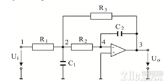

1,适用对象:线性时不变电路。
本贴虽然把研究对象限制于有源RC电路,例如下图所示的多重反馈滤波电路,实际上这种方法对线性时不变电路具有一般性,所以看过此贴,不要误以为这能处理有源RC电路,只是说RC有源电路具有一般性而已,无源RC电路只是它的特殊情形。
2,我们以前打赌时知道,一般来说,不能根据储能元件的个数,来判断电路的阶数。
但是对于我们这里说的有源RC电路,一般电路结构设计会保证储能元件的个数=电路的阶数,一般不会出现电容环的,特此说明。
正是基于这个原因,我们认为有源RC电路每个电容都对应于一个极点,传递函数TF的特征方程D(s)的次数n=电容的个数!
3,常见的实际电路中,一般来说,最高是3阶的,例如开关电源中的type 1,2,3型补偿电路,运放的容性负载补偿等。
所以,一般只需要研究3阶电路即可,可以解决绝大多数问题。
至于高阶电路,例如5阶,乃至于10阶,方法仍然有效,只是运算量过大而已,但是计算过程很简单。

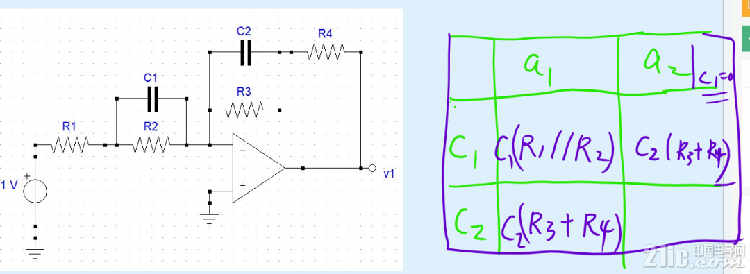

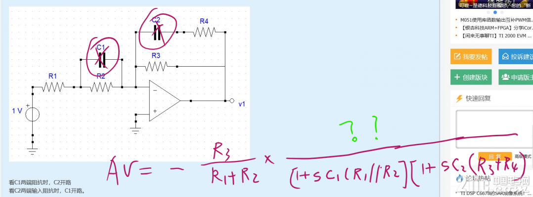

对于两个电容的情形,例如看下图:
看C1两端阻抗时,C2开路
看C2两端输入阻抗时,C1开路。
根据运放的虚短虚断特性,可以直接看出C1两端的阻抗是R2//R1,而C2两端的输入阻抗是R3+R4
所以整个电路的传递函数,可直接写成:
式子中的分子等会再说,这里只关信分母的写法。
以上过程书写规范方法是,做成表格:
表格中第一列a1部分,是开路时间常数,即计算C1时,C2开路。
表格中第二列a2部分,是短路时间常数,即计算C2看到的输入阻抗时,C1要短路。显然,C1短路之后,对C2两端看进去的输入阻抗,仍旧是R3+R4

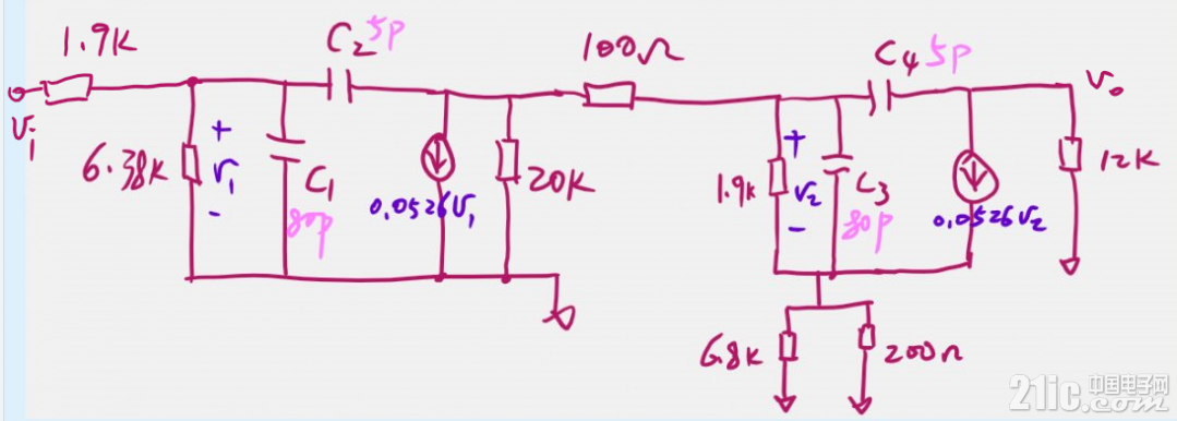

以教科书上的两级分立件放大器为例,说明如何计算极点。
请注意,图中有4个电容,理论上可以有4个极点,但是,从实用角度考虑,只需要计算到2阶,即计算出D(s)=1+a1s+a2s就可以了,无需计算到a3,影响太小了。
当然了,如果是3级放大器,那必须计算到a3,否则误差过大。

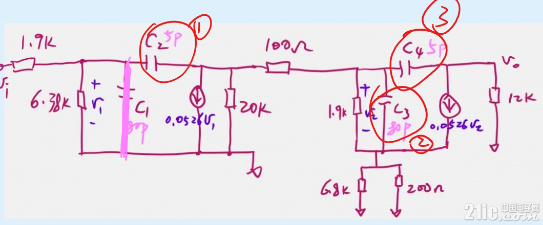

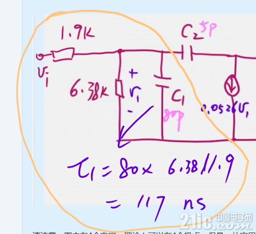

第一步,计算4个开路时间常数。
例如计算tao 1:
其它3个时间常数如法**制。
把这4个时间常数加起来,就是a1,计算可知a1=7.29*10^5 nS,即我们得到了D(s)为:
下面计算a2.

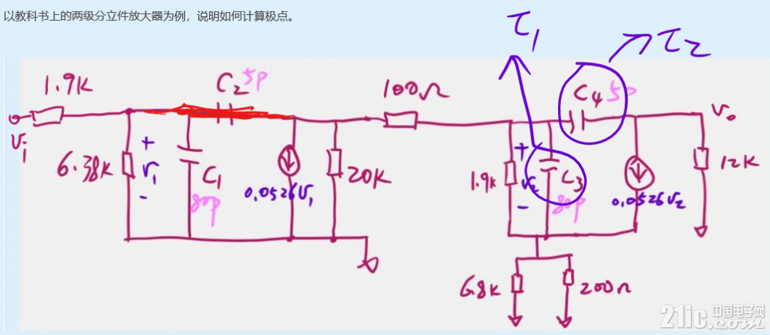

2,第二步,把第一个电容短路掉,再计算另三个时间常数:
把这3个时间常数加起里,和为tao 1x
然后把第二电容短路掉,计算两个时间常数:
这两个时间常数之和=tao 2x
然后把第三个电容短路掉,计算出第4个电容处的时间常数,得到tao 3x
于是可得a2为:
a1和a2求出后,就可以求这个一元二次方程D(S)=0的根了,他们就是极点,可以求出第一个极点p1=139k rad/s,第二个极点是9.37M rad/s
对这个电路用spice仿真器,仿真出两个极点,和手算相比,P1相同,P2=9.57,也就是说手算有2%左右的误差,这个误差可以接受。
这样一来,只需使用加减乘除四则混合运算,无需解方程,就可以相当准确地确定极点的大小。
而上面的过程纯粹是为了演示具体过程,实际运算的时候,使用近似,速度还能快一半。
例如4个开路时间常数中,非常明显的是,其中两个最大的时间常数是C2和C4处的,其它两个时间常数和它比,可以忽略。
这两个较大的时间常数之和是7095,4个时间常数之和是7286,忽略2个小的时间常数,误差很小。
再例如C2电容短路后,C1两端的时间常数很小,可以忽略,C4短路后,C3两端的时间常数很小。
