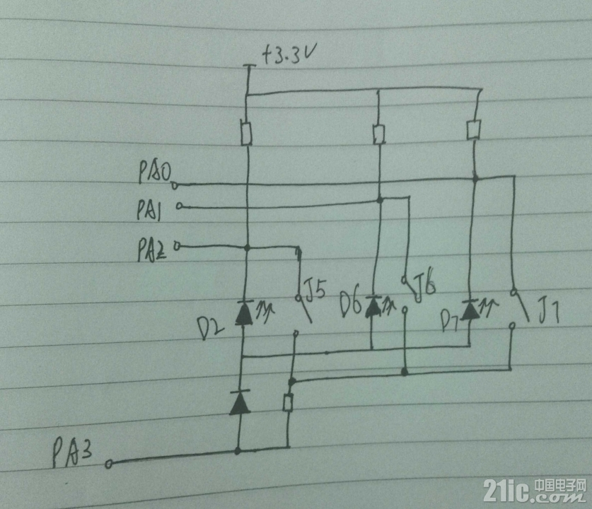

按键函数
545|9
用STM32F030F4P6写了个按键程序,想要的功能是按键按一次亮再按一次灭,但自己写的程序跟想要的功能差距太大,求指正!(这个程序能实现的功能是:按键按一次就亮,但再按一次就没反应了,如果按了一次那第二次无论按哪个按键都是没反应的;如果第一次按J5那D2亮,按第二次没反应,同时按下J5和J6后在放开D6亮,D2灭,然后同时按J6和J7,D7亮,D6灭;如果第一次按J6那D6亮,同时按J6和J7,D7亮,D6灭,同时按J7和J5,D2亮,D7灭,然后同时按两个都D2都是亮的,(同时按下时都是灭的,松开才亮),还有一个也是这样)之前用过定时器来写也失败了

楼主程序可以公开吗?贴程序看下吧,这么说看不出什么原因

这个是用外部中断写的,代码如下:

liuzaiy|  楼主 | 2020-3-7 11:54 | 只看该作者
wenfen| | 2020-3-7 11:57 | 只看该作者
最忌讳的就是在中断服务程序中用延时
juventus9554| | 2020-3-7 12:01 | 只看该作者
其实可以在按键中断后打开定时器定时20ms后再处理按键程序
xxrs| | 2020-3-7 12:04 | 只看该作者
IO口只要配置一次就行了,没有必要每次都在中断中再次配置
pangb| | 2020-3-7 12:10 | 只看该作者
没有单独写按键检测函数啊,而且直接用取反指令就能实现的功能啊
lium| | 2020-3-7 12:12 | 只看该作者
不能用中断中用延时解决的
liuzaiy|  楼主 | 2020-3-7 12:48 | 只看该作者
嗯,我再好好缕一缕吧,有了好消息及时通知大家
