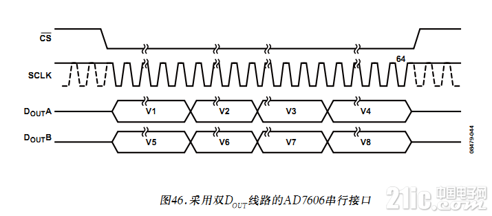

xad74|  楼主 | 2020-3-10 13:45 | 只看该作者 |只看大图 回帖奖励 |倒序浏览 |阅读模式
最近有个项目需要用到AD7606,项目中需要AD7606采用100K速率采样,如此速率下如果采用中断方式显然不太合适,于是决定采样SPI+DMA+TIM1方式。TIM1在输出CONVET信号和CS信号,在输出CS信号时触发SPI DMA启动数据读取,可实践中发现触发一次时只能接收一个数据。于是再加入一个定时器4,定时器4和定时器1组成主从关系,定时器4产生CONVET信号和CS信号,在输出CS信号时启动TIM1由TIM1来启动DMA、SPI。但是TIM1用复位模式时,TIM1的计数就不受TIM4控制,而采用门控方式时TIM1产生的时钟在读取数据时会左右摆动,导致读取数据错位,现在的方式是采用门控方式加        TIM4中断,在中断里复位TIM1,程序如下:

void TIM1_Init(u16 period)//period设置24以1MHz采样,period设置240以100KHz采样,period设置2400以10KHz采样,period设置24000以1KHz采样,

        GPIO_PinAFConfig(GPIOE, GPIO_PinSource8, GPIO_AF_TIM1);//PE8 作为 AD的/convst信号
        GPIO_PinAFConfig(GPIOE, GPIO_PinSource9, GPIO_AF_TIM1);
            GPIO_PinAFConfig(GPIOE, GPIO_PinSource10, GPIO_AF_TIM1);//PE12 作为 AD的/CS信号
        GPIO_PinAFConfig(GPIOE, GPIO_PinSource11, GPIO_AF_TIM1);
        GPIO_PinAFConfig(GPIOE, GPIO_PinSource12, GPIO_AF_TIM1);//PE12 作为 AD的/CS信号

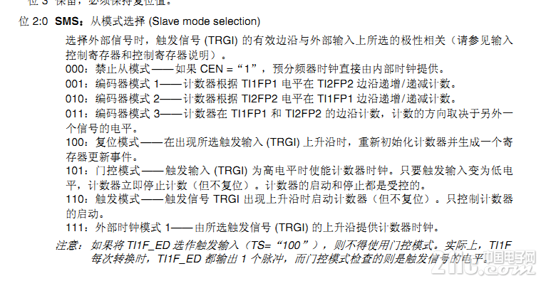

                //TIM_SelectSlaveMode(TIM1,0x06);
                //TIM_SelectInputTrigger(TIM1, TIM_TS_ITR3);
                //TIM_SelectOnePulseMode(TIM1, TIM_OPMode_Repetitive);//TIM_OPMode_Single);
                TIM_SelectSlaveMode(TIM1, TIM_SlaveMode_Gated);//TIM_SlaveMode_Gated);//TIM_SlaveMode_Reset);//TIM_SlaveMode_Gated);                        //TIM1门控模式
                TIM_SelectInputTrigger(TIM1, TIM_TS_ITR3);                             //控制源TIM4
                //TIM1->SMCR = 0x8035;//TIM1受控TIM4(复位模式)

现在的问题是1、能否做到在定时器触发时能够正常读取4个数据。2如果不能那就采用2个定时器方案,定时器在采用门控时能否启动从定时器时同时复位从定时器。规格书里是这样说的:

xad74|  楼主 | 2020-3-10 16:49 | 只看该作者
香水城 发表于 2020-3-10 16:03
大致看了你的代码,一个更新周期由4个溢出周期组成, 感觉上你是通过比较事件产生的CS信号,那CONVST启动信 ...
CS、CONVST是TIM4 在PD12、PD13上产生的TIM_OCInitStructure.TIM_Pulse = 202;//ccr1;//PD12 作为 AD_CS脉冲宽度
    TIM_OC1Init(TIM4,&TIM_OCInitStructure);//触发DMA2_Stream3 channel6
    TIM_OCInitStructure.TIM_Pulse = 5;//ccr2;
    TIM_OC2Init(TIM4,&TIM_OCInitStructure);//触发DMA2_Stream2 channel6

xad74|  楼主 | 2020-3-11 11:20 | 只看该作者
香水城 发表于 2020-3-11 09:41
或者你需要实现什么样的控制时序,你用EXCEL画下,看看一个定时器是否方便实现,或者说还是要两个定时器 ...
这是读取AD7606的时序图,理论上我只要用TIM1在CS信号出现时,触发DMA向SPI发送数据,那么SPI就会将数据通过MOSI口发送出去,同时读取MISO上的数据。可现在的问题是我设置的是发送4个数据可实际上只是发送了一个数据(我猜测——可能是SPI的速度比较慢,在发送时DMA就将数据发送完了,导致后期无数据发送)。为了让SPI能够发送4次数据,我采取了变通的方式用TIM4和TIM1组成主从关系,让TIM4来启动TIM1再让TIM1来启动DMA-SPI。实际的测试中也是可行的能够读取数据。但是需每次TIM4启动TIM1时去清一下TIM1要不产生的时钟会在CS的低电平状态时摆来摆去,主要是TIM4和TIM1没同步。用复位模式时能解决这问题,但没法停止TIM1计数,用门控方式时可停止计数但没法清TIM1。其实就2个问题1、能否做到触发一次DMA,SPI完成4次数据发送。2如不能那能不能解决门控方式下从计数器的复位功能

xad74|  楼主 | 2020-3-11 11:52 | 只看该作者
补充一点我说的时钟摆动是指在CS信号出现后没法在CS的负电平周期内产生14*4个时钟,主要原因我分析是在TIM4门控关闭时TIM1的CHN的值是处于一种随机状态,在下一次启动时TIM1是继续往下计数,这样导致TIM_OC1的触发也是随机的,所以复位下TIM1就能解决这问题,但是每次必须进下中断
