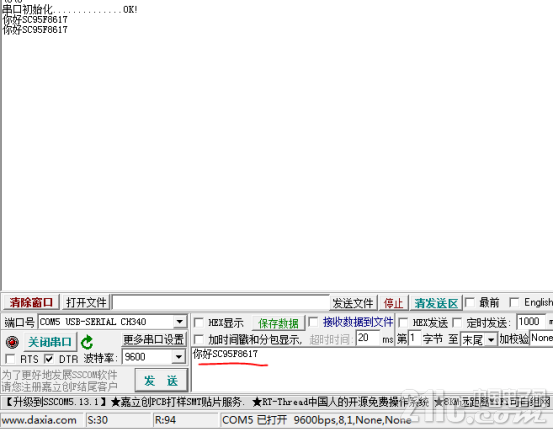

焊接了三颗排针,连接到SC95F8617usart0引脚(P2.0 RXDP2.1 TXD,焊接完毕如下:

测试代码如下,(包括串口初始化、串口数据的收发)

  1. //主函数
  2. void main(void)
  3. {
  4.         IO_Init();
  5.         Uart_Init(32,9600);
  6.         Uart_Send_String("\r\n串口初始化¯..............OK!\n");
  7.         while(1)
  8.         {
  9.                   Uart_Recv_Date();
  10.         }
  11. }
 楼主| 一路向北lm 发表于 2020-3-24 20:50 | 显示全部楼层
实验效果如下,可实现对USART0的数据收发。
