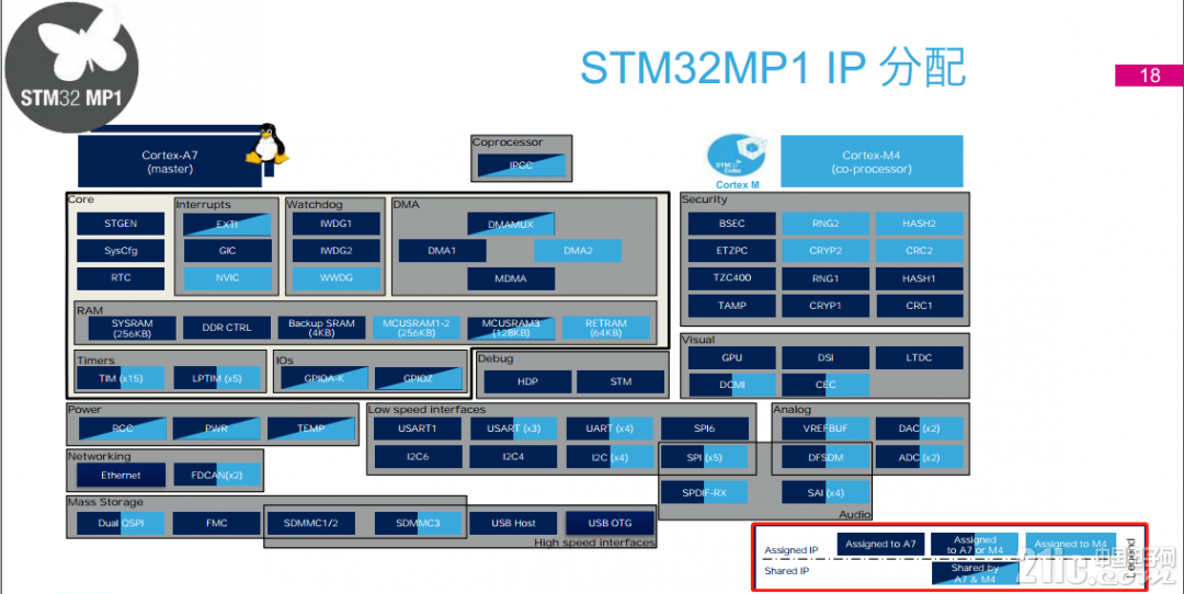

STM32MP157的外设是Cortex A7和Cortex M4独占或者共享的,在使用的时候要安装实际的情况划分,具体的分配如下
深蓝是分配给A7的淡蓝是分配给M4,两种颜色都有是分配给A7&M4公用的。

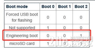

STM32MP1 有2种启动模式:Production 启动模式 和 Engineering模式,默认为Production 模式。
Production boot mode下M4的固件依靠A7进行加载,系统资源由OpenSTLinux直接管理(时钟,调节器等),预构建的固件在OpenSTLinux映像或文件系统中提供和下载,通过Linux Remote Proc组件在协处理器M4上启动了预构建的固件,Cortex-A固件(Linux OS)负责加载Cortex-M固件。
Engineering boot mode专门用于直接在协处理器M4上进行固件测试,所有资源都直接在工程源代码中进行管理(时钟,调节器等),我们可以使用我们熟悉的IDE进行调试下载,这种模式就是我们熟悉的STM32的开发,只不过这个时候换成了一个主频更好的M4内核了。
我们先进行Engineering boot mode模式的测试,要想进入Engineering 启动模式需要设置BOOT引进,在STM32MP157A-DK1上BOOT1直接接地为0. BOOT0为0 ,BOOT2为1
设置好BOOT引脚,重启开发板,这样就进入到了Engineering boot mode。

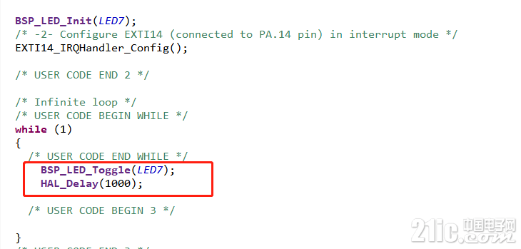

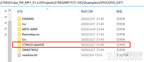

使用STM32CubeIDE 打开STM32CubeMP1的测试代码,目前STM32CubeMP1里面只有STM32MP157A-DK2的代码,因为和STM32MP157A-DK1只有带不动屏幕的区别,所以我们直接使用STM32MP157A-DK2的代码
我们打开一个简单的IO中断工程
找到main.c 函数添加一个LED7 翻转的代码

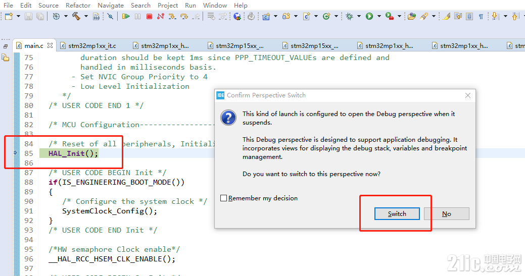

然后配置STlink 为opendOCD模式
选择debug  然后就进入了 debug模式
全速运行,可以看到板子上的橙色LED7开始闪烁
到此,我们就直接在Engineering boot mode模式下和我们之前熟悉的那样,调试下载了M4内核。
