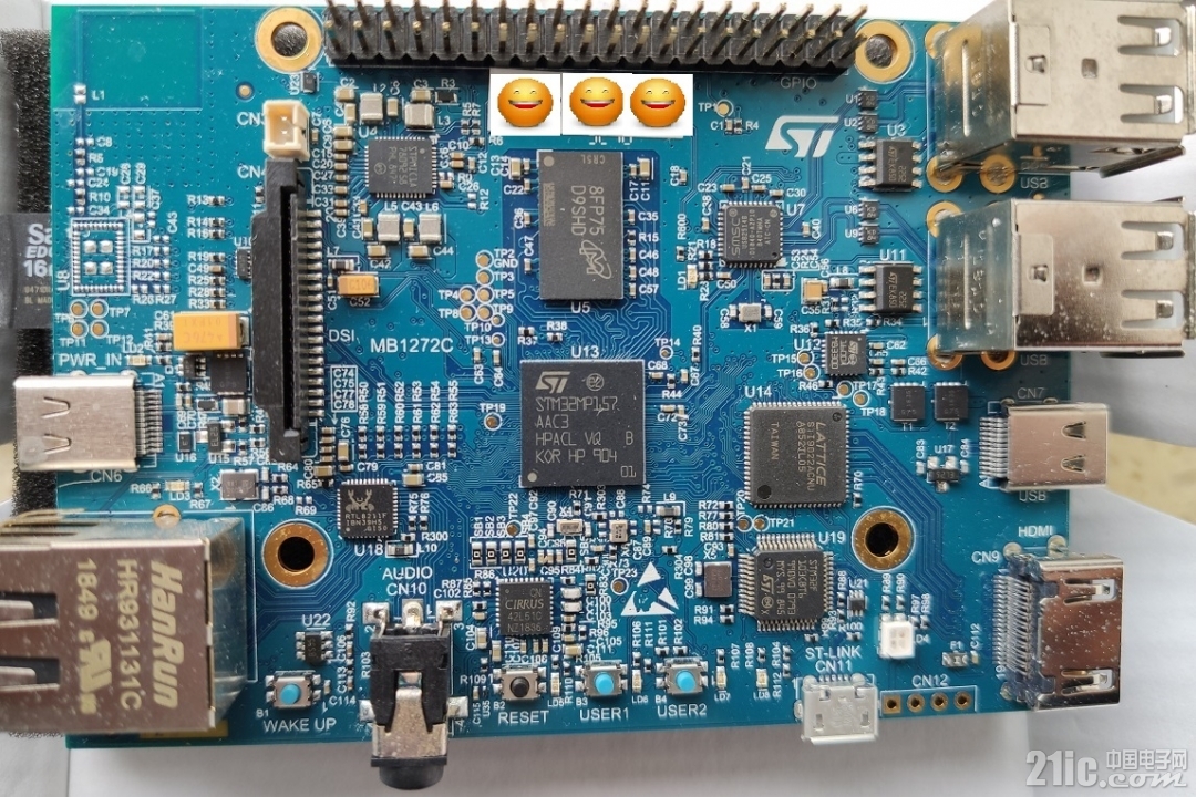

板子,芯片,内核,系统
还是按照俗套先来看看板子:
 楼主| zhanzr21 发表于 2020-4-6 17:20 | 显示全部楼层

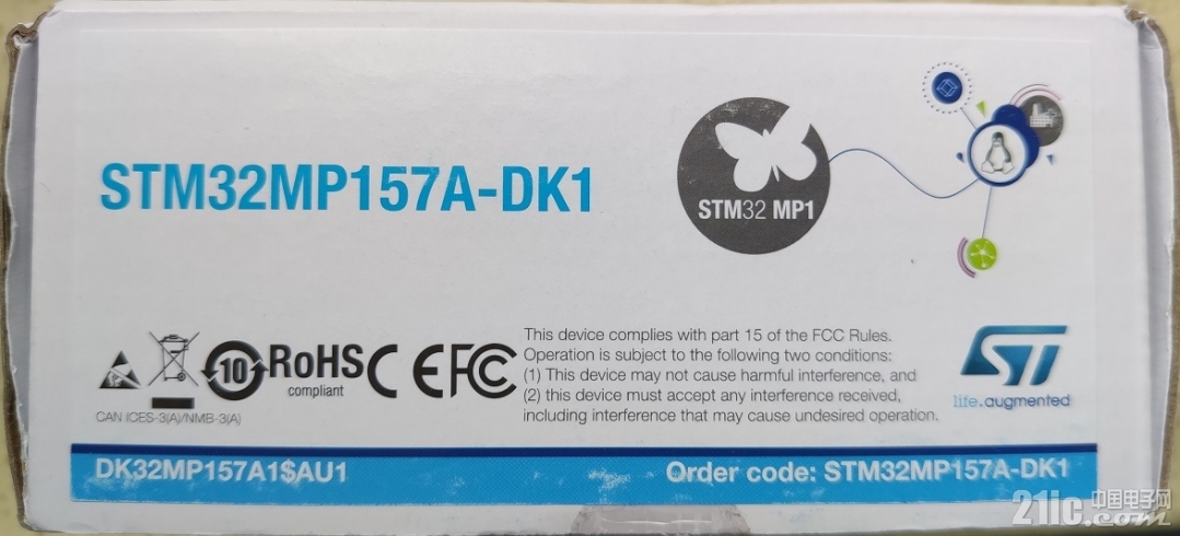

这个系列板子有两个版本: STM32MP157A-DK1和STM32MP157C-DK2, 本文主脚是前者. 两者差别:
1.     DK1与DK2的主控芯片不同. STM32MP157AAC和STM32MP157CAC. 前者定位比后者低一点:
         1.1  157A的Cortex A7最高频率为650MHz, 157C最高650MHz.
         1.2  157A缺少157C拥有的: AES/DES/RSA硬件加密单元, SecureBoot功能.
2.     DK2配有触摸屏幕, DK1没有.
3.      DK2的板子上焊接有WiFi/Bluetooth模块, DK1这里是空的.
除此之外两个板子基本是一样的, 板子的布局也是相同的.如果有焊接高手可以换两个板子的主控芯片也是可行的. 所以两者的Demo程序绝大多数也是可以共用的.

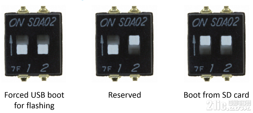

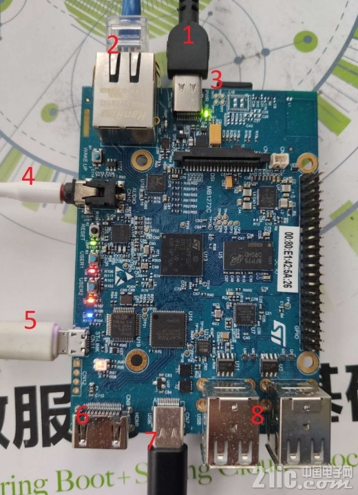

板子拿到手之后会有配套的已经制作好的启动TF卡,插入. 并且把板子背面的启动选项开关配置成(1,1).
配制成第一种(0,0)时是强制DFU, 是用来烧写板上存储器用的, 本文暂不展开, 但是必须要提出的是STLink Utility不能用于这个目的. 要使用STM32CubeProgrammer.配置好从SD卡启动后,插上电源即可启动. 板子上的几个接口如下:
1.      电源接口, Type C供电, 任何Type C的Source都可以供电. 注意本板子不支持向外供电. 作者使用的是Think Pad的Type C电源, 华为/小米的Type C电源应该都可以. 或者插在电脑也可以.
2.      千兆网口, 建议插在自己家中的路由器上. 因为DK1没有无线网络连接, 所以这个是唯一的网络接口.
3.      TF卡槽, DK1/DK2板子上没有NandFlash/NorFlash/eMMC,这是唯一的NV存储. 如果要用其他卡做起动盘, 建议最少16G.
4.      带麦的音频接口. 基本上任何耳机都可以.
5.      STLink V2-1接口. 除了STLink 还有一个虚拟串口.
6.      HDMI接口, 基本上任何带HDMI的显示器都可以. 出厂自带Linux镜像有GUI界面.
7.      USB接口, 这个口是板子的USB Device口, 可用作DFU.
8.      USB Host接口, 可以接4个USB Device. 作者试验过键盘,鼠标. 包括无线的键鼠都能用.

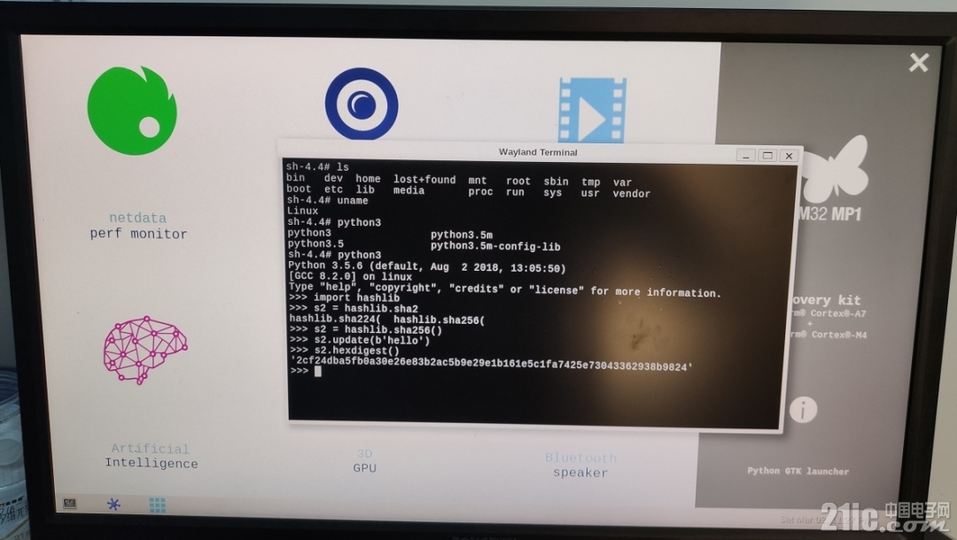

登入板上的Linux, 从操作的角度三种途径:
1.      STLink的虚拟串口, 如果要在uboot那里停下来做操作这也是唯一的选项了.
2.      把键盘/鼠标/显示器都接上, 直接使用OpenSTLinux的Xterm.
3.      ssh登陆.

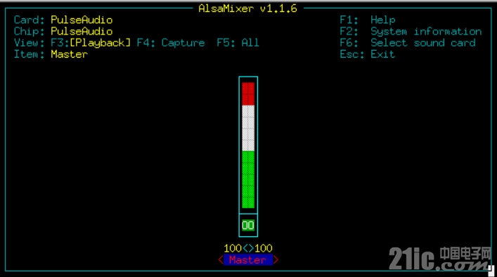

音频是板子自带的输出口, 可以插上耳机或者音箱欣赏. 如果想调整音量.用这个命令: alsamixer
用方向键调整音量.
