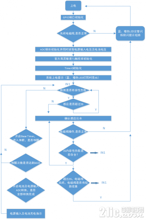

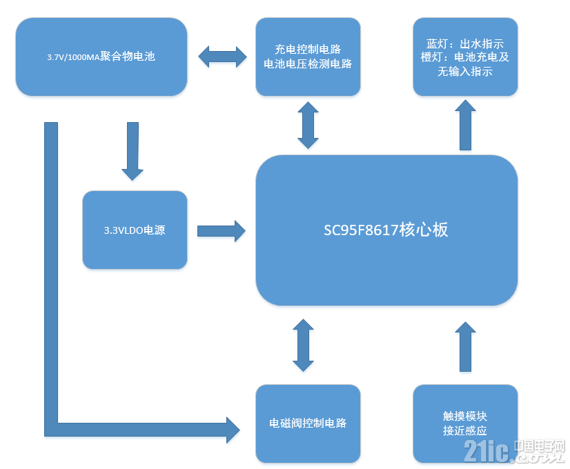

一,框图及流程图如下:

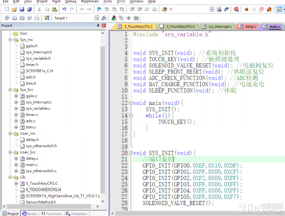

三,程序部分内容展示:
//主程序

四,编程过程与心得:
      1,现在公司最近开发的两个项目都是用赛元MCU并带有触摸模块,所以在此项目上添加官方触控库比较容易,具体方法请参阅官方相关文件。
      2,在项目前期是打算用官方的低功耗触控库的,但因时间问题在实现官方给出的函数时,出现调用不是好顺利。所以将触控库中的触摸模块寄存器 726995e908826dd3ad.png 提取出来,在触摸库检测不到用感应时去关闭触摸模块及其它模块电源,只留Base Time并设置为1S唤醒中断,再一次打触摸库电源。从而实际普通库成低功耗库的方法。
     3,因为接近感应键的感应盘太长,很容易由其它微小的变化引起大的变化,在用触控调试软件来调触控键时,反复几个钟才调好水龙头静态接近感应参数。
     4,当转换到动态测试中发现灵敏度及感应距离短等情况,由于提交项目时间问题,只能等到提交项目后才深入调试。
     5,因SC92F8617这粒MCU资源较丰富,能很容易实现开发中小型项目。其它资源以后再深入了解应用。
