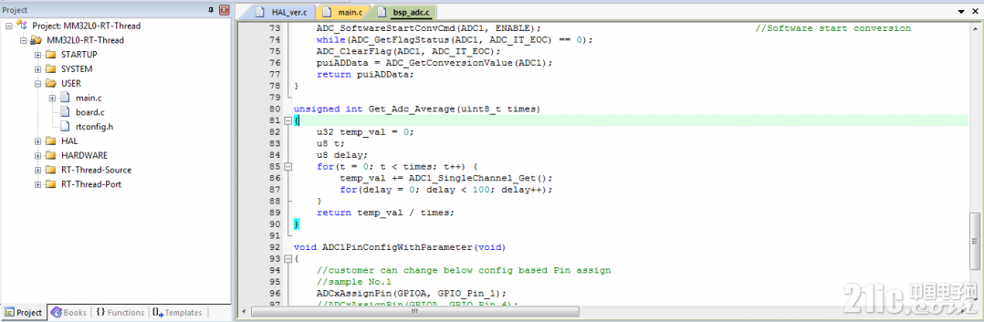

 楼主| 一路向北lm 发表于 2020-5-3 22:20 | 显示全部楼层
Keil MDK 新建 RT-Thread-Source 与RT-Thread-Port 分组。
 楼主| 一路向北lm 发表于 2020-5-3 22:21 | 显示全部楼层
向RT-Thread-Source分组添加文件,将 RT-Thread-Source文件夹的内容全部添加进去, 向 RT-Thread-Port 分组添加文件,将 RT-Thread-Port 文件夹的内容全部添加进去,不要忘记添加context_rvds.S 文件哦!
 楼主| 一路向北lm 发表于 2020-5-3 22:23 | 显示全部楼层
向 User 分组中添加 rtconfig.h 和 board.c 文件

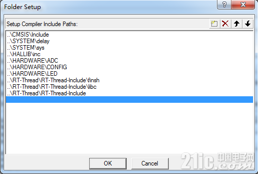

 楼主| 一路向北lm 发表于 2020-5-3 22:24 | 显示全部楼层
最后就是将对应的头文件添加进去,将 RT-Thread-Include 文件夹的头文件路径添加进去。

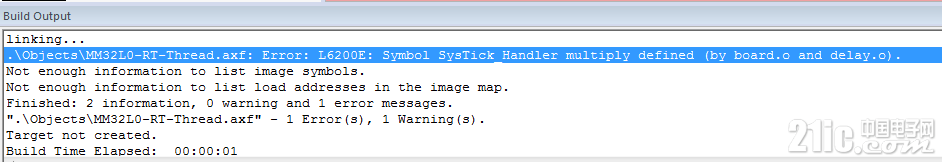

 楼主| 一路向北lm 发表于 2020-5-3 22:27 | 显示全部楼层
再次编译,提示SystickHandler 函数重复定义,注释或者删除delay.c中的中断函数,使用RT-Thread的中断函数。
