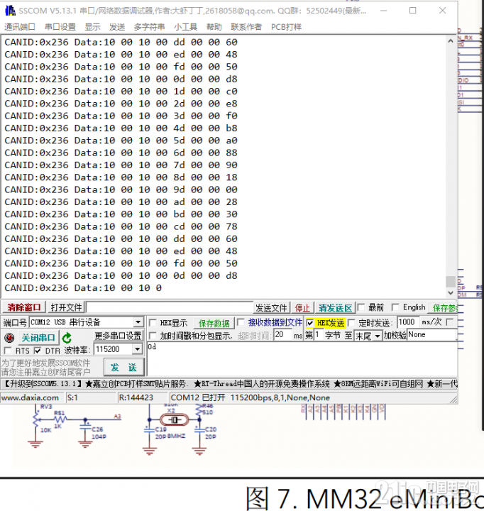

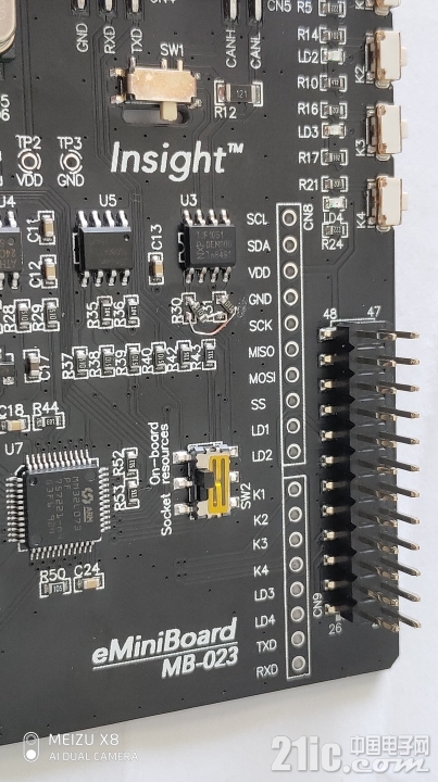

1. 首先感谢论坛网友提前指出了这个巨坑!
  在原理图上,错误之处为:MCU的CAN_TX 连接到了 CAN收发器芯片的 CAN_RX, MCU的CAN_RX 连接到了 CAN收发器芯片的 CAN_TX,
正确的连接方法为:
MCU_CAN_TX <----> CAN_TX,
MCU_CAN_RX <----> CAN_RX,
说干就干,直接把电阻跳线对换,只有这个办法了!

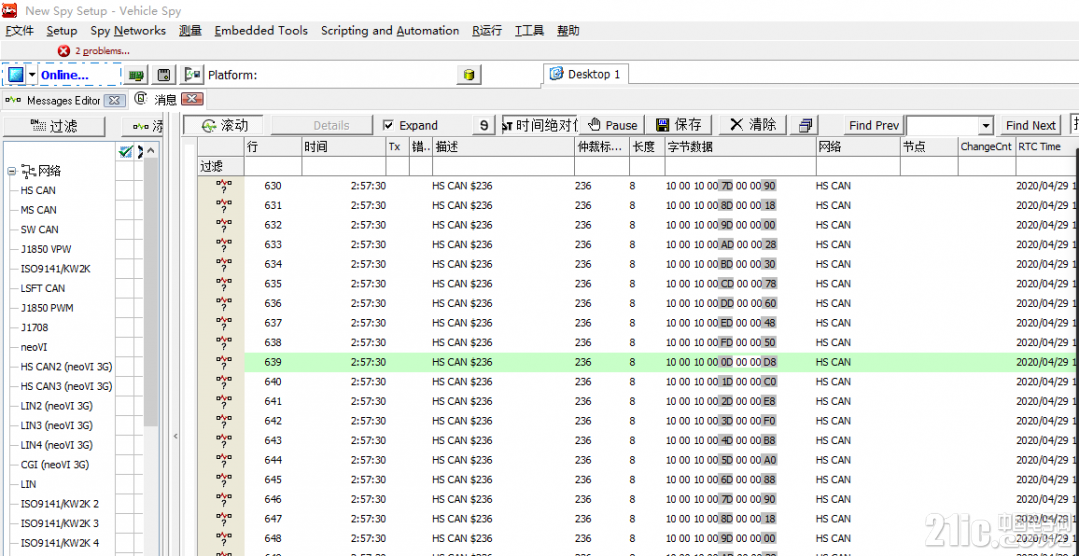

打开历程,默认是250k,参数稍微改一下,改成500k。
把接收发送历程融合在一起,哈哈,成功了!
main.c 如下:
CanTxMsg CAN_TX_Config ={TX_CANID,CAN_ID_STD,CAN_DATA_FRAME,8,0x01,0x02,0x03,0x04,0x05,0x06,0x07,0x08};
CanPeliRxMsg CanPeliRxMsgStructure;
u8 user_can_mode = 0;
int main(void)
        int keycnt = 0;
        delay_init();
        delay_ms(3000);
        LED_Init();
        KEY_Init();
        uart_initwBaudRate(115200);
        printf("CAN (500k) demo with mask id is 0x172,0x236!\r\n");
        CANM_Init();
        //只可接收验收代码寄存器中的两个CAN_ID的帧
        CAN_Config(CAN_500K,StandardFrame_DoubleFilter,0x172,0x236,0xff,0xff);
        while(1)
         if(KEY4 == 0)
                 delay_ms(30);
                 while(KEY4 == 0);
                keycnt++;
                if(keycnt%2)
                                LED2_ON();
                                LED4_OFF();
                                user_can_mode = 1; // r
                else
                                LED2_OFF();
                                LED4_ON();
                                user_can_mode = 0; // s
          if(user_can_mode)
                        Send_CANFrame(&CAN_TX_Config);                //发送一帧CAN数据
                        printf("CAN send data OK!\r\n");        //串口打印
                        delay_ms(300);
          else
                        if(flag)
                          flag = 0;
                          LED4_TOGGLE();
                          printf("CANID:0x%x Data:",CanPeliRxMsgStructure.ID);        //串口打印
                          for(int i = 0; i < 8; i++)
                                printf("%02x ",CanPeliRxMsgStructure.Data[i]);                //打印CAN报文内容
                          printf("\r\n");                                                                   //换行
期待您的点评!

sw2 开关要拨到靠近can芯片的那端!

上拨是连到板上的SPI FLASH和CAN,请参考如图修改CAN连线,去除R30,R31,R30,R31的pad 交叉飞线连接一下;或者把U3的PIN4 连接到CN9的PIN21, 把U3的PIN1连接到CN9的PIN22.
修改方式
修改方式
