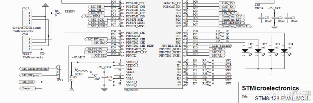

[应用相关] 5v的不行么?

llia 发表于 2020-5-10 17:10 | 显示全部楼层
另外,简单的考虑,3.3V时功耗会稍微低点。
bqyj 发表于 2020-5-10 17:14 | 显示全部楼层
选择的话, 就看你的外设需求了, 比如要和5V的芯片通讯,那就用5V的。
ningling_21 发表于 2020-5-10 21:58 | 显示全部楼层
xxmmi 发表于 2020-5-10 15:52
数据手册说的行。可是大家几乎都用3.3  我就是这么问移下,是不是3.3比5v在某些方面有优势?
考虑低功耗
desertsailor 发表于 2020-5-10 23:38 | 显示全部楼层
3.3v的器件多,再一个是供电电源的问题
brucewoo 发表于 2020-5-10 23:49 | 显示全部楼层
我用的STM8S003,用usb直接供电的,没问题啊,手册上写允许最高电压是5.5V
lizye 发表于 2020-5-13 22:06 | 显示全部楼层
llljh 发表于 2020-5-13 22:13 | 显示全部楼层
supernan 发表于 2020-5-13 22:17 | 显示全部楼层
stm8s工作在5v没问题,stm8L不行。用3.3v的多不外乎两点:一是功耗低,二是外围电路用的3.3v。
yinxiangh 发表于 2020-5-13 22:21 | 显示全部楼层
kangzj 发表于 2020-5-13 22:24 | 显示全部楼层
官方就是5v的
 楼主| xxmmi 发表于 2020-5-13 22:29 | 显示全部楼层
哦,那我就知道怎么回事了,多谢大家
